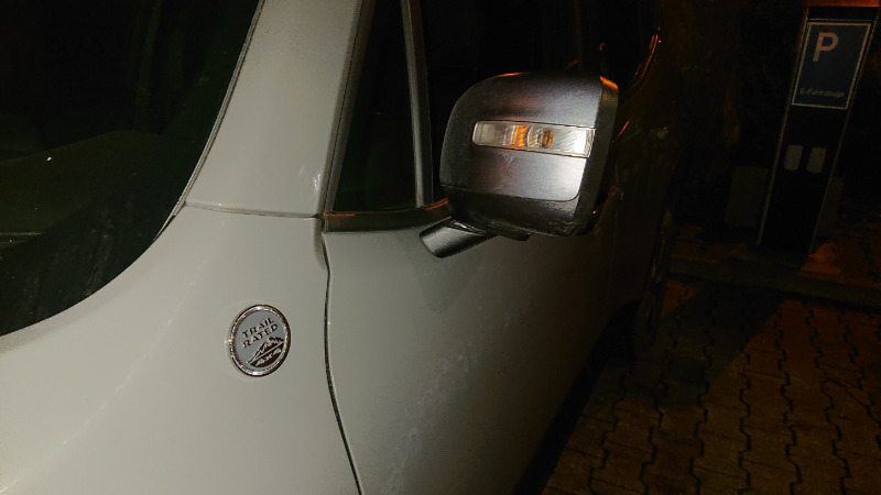

Probleme mit automatisch anklappbaren Aussenspiegeln
Hallo Zusammen
Bei meinem xe4 Trailhawk habe ich genau das gleiche Problem. wollte demnächst mal zum Händler.
Ich habe das automatisch einklappen ausgeschaltet. Manuele Betätigung funktioniert aber auch nicht. Ist immer nur der rechte Außenspiegel.

Hi Jorgo,
Problem ist bekannt,...hatte Willy, (der Limited 140 PS, dort wurde es durch wie hat der Monteur gesagt, "energisches" Zupacken, behoben)
Freddy hat das im September sporadisch, nun bei kühleren Temp. fällt der Rechte Spiegel permanent aus, ein neuer Spiegel ist auf Garantie bestellt, und wird bei der 1. Inspektion getauscht.
Melde es der Werkstatt, auf Garantie, wird getauscht.Egal wie langsam du Offroad fährst,

Aber noch mal zu meinen Spiegeln: Ich konnte das Problem eingrenzen und zwar fahre ich mein Auto jeden Tag in eine Garage und verschließe das Fahrzeug dort auch nicht d.h. die Spiegel werden nicht angeklappt. Wenn ich sie jeden Abend anklappe per Automatik funzen die auch jeden Tag also wenn ich bei der Arbeit parke funktioniert dann auch immer die Automatik. Der Knopf zum anklappen funktioniert immer. Nur wenn die Spiegel quasi zu lange nicht eingeklappt worden sind gibt es Probleme mit der Anklappautomatik. Meine Werkstatt weiss davon ja noch nichts ich will da auch nicht jeden Monat hinfahren sondern das Problem erst mal selbst eingrenzen...wenn der Wagen keine Garantie mehr hätte wäre es mir egal und ich würde das so lassen aber so hab ich halt nun noch 3,5 Jahre eine Garantie....und da nimmt man natürlich jede kostenlose Reparatur mit die man kriegen kann
