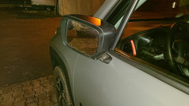

  • Was passiert wenn man den Aussenspiegel komplett nach vorne drücken will?, damit der Spiegel wie angeklappt, aber komplett falsch rum ist?
    Nicht wundern, sondern so wird bei BMW die Sollposition und die Anklapplage nicht nur kalibriert, sondern auch, um den Wert der Strombegrenzung für den Motortreiber anzulernen...
  • Hallo Rubin, wer soll das ausprobieren??? :huh: :rolleyes: 8) Ich nicht...........
  • Bestimmt hat den schon Mal einer ausversehen iwo unabsichtlich be Rückwärtsfahren "umgeklappt"...
    Bei BMW brauchst Kraft dazu und jeder denkt der ist jetzt kaputt. Aber dann anklappen drücken und es geht los - und knallt wenn er wieder über diesen Punkt muss Recht laut ...
    Also ich trau mich bei einem JEEP das nicht, was er aber vertragen können sollte...
    Habs heute ausprobiert und es geht, konnte Gefahrlos testen da ich eh einen neuen auf Garantie bekomme :D
    Braucht beim nach vorne drücken etwa die gleiche Kraft wie beim manuellem einklappen.
    Zurück von ganz vorne geht er auch wieder elektrisch.
    Hab Bilder gemacht, leider war es noch dunkel und musste das Auto schon abgeben, aber glaube man erkennt es.
