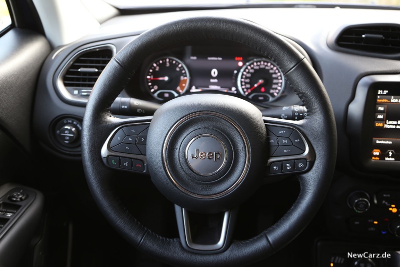

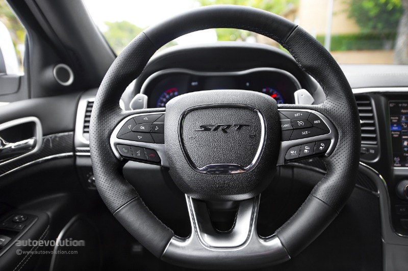

    Und zwar habe ich festgestellt, das bei meinem Renegade MY19 das Lenkrad nahezu identisch ist mit dem vom Grand Cheerokee SRT, bis auf eben die Schaltwippen, die mir fehlen.
    Die Nabenanbindung wird denk ich mal gleich sein, aber wie sieht es mit dem Kabelbaum aus, eben für die Schaltwippen. Hat da sich schonmal wer drüber Gedanken gemacht?
    Mein Renegade: Jeep Renegade MY19 Limited 1.3 T-GDI DCT / 180 PS / 4x4

  • Also da die Automatik ja auch eine +/- manuelle Up Down Schaltung hat, wäre der Befehl im Steuergerät schonmal vorhanden, jetzt müsste man nur dort die Schaltwippen aktivieren, ich bin mir ziemlich sicher, das diese Software die Option hat, nur eben im Renni aufgrund der fehlenden Pedals nicht aktiviert ist.
    Es geht mir eigentlich eher um den Kabelbaum, aber anscheinend hat noch keiner das Lenkrad mal abgebaut.
    Der Airbag muss ja nicht deaktiviert werden, kann ja vom neuen Lenkrad übernommen werden. Für Ein und Ausbau würde das sicherlich auch eine Fachwerkstatt machen, wobei ich selbst auch schon oft Lenkräder gewechselt hab mit Airbag. Muss man ja nur vom Strom trennen und dann abstecken, ist kein Hexenwerk.
