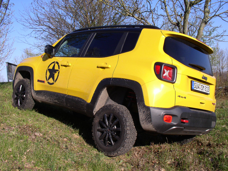

      - Fahrzeugerhöhung im vgl. zum org. Trailhawk: vorne +50mm / hinten +60mm (gemessen)
      - keine Änderungen an den Bremsleitungen erforderlich

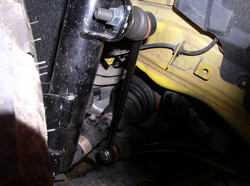

      - originale Koppelstangen setzen auf dem Querträger auf – ändern
      - gegen den allgemeinen Trend habe ich 16"-Felgen mit 215er BFGoodrich verbaut.
      Hauptgründe waren:
      - Kombination ist bei meinem 2018er bereits im CoC freigegeben
      - keine nervigen Diskussionen bei den Graukitteln und ggf. Tachoangleichung, usw.
      - mehr Gummi zwischen Felge und Dreck
      - Da ich i.d.R. fast nur in freier Natur anstatt auf abgesperrtem Terrain unterwegs bin,
      und somit u.U. Anfahrtswege von 600 - 1.000km habe, sind mir schmalere Reifen lieber.
      Nachteil: Die 16"-Felge läuft schon recht knapp über die vorderen Bremssättel des Trailhawk.
      Daher muß dieser in dem Bereich mit der Schrubscheibe leicht bearbeitet werden.

      6.) Paar Koppelstangen Stahl incl. Kürzen um 50mm: 100,- €
      Ja der Umbau gefällt mir. Kannst du Pkt 6 kurz erklären warum du die Koppelstangen tauscht? Ist das der Erhöhung geschuldet?
    • alex schrieb:
      Fakt ist bei dem Umbau in dieser Form, dass bei voll ausgefederten Vorderrädern die Koppelstangen auf den Querträgern aufsetzen.
      Was natürlich der Höherlegung geschuldet ist.
      Gut war, dass es im Zubehör Koppelstangen aus Metall gab, denn die Originalen sind aus Kunststoff und somit nicht zu kürzen.
