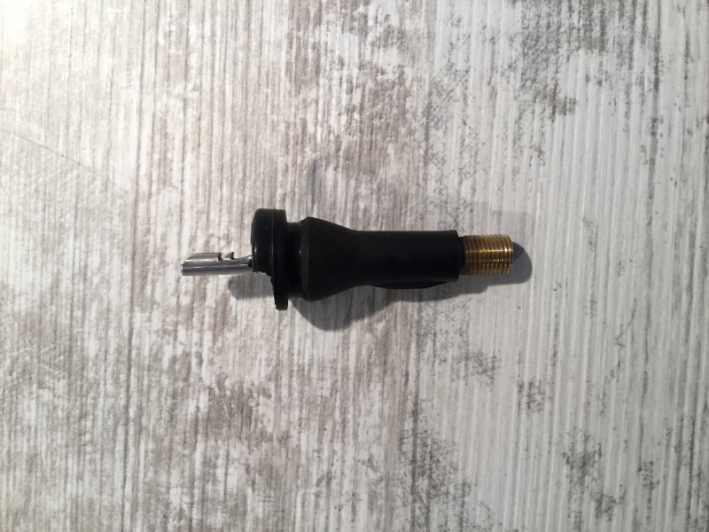

    Hallo zusammen,
    ich lasse gerade Felgen schwarz pulvern.
    Ergo war der Ausbau der RDKS-Ventile erforderlich.
    Dies ist nicht ohne Beschädigung der Gummiventile möglich.
    Naiv wie ich bin, fahr ich zum Händler um mir 4 neue Ventile zu ordern.
    Großes Entsetzen weil es diese nur in Kombination mit Sensor gäbe.
    Kosten pro Stück rund 86,-€
    Frage: Gibt es im Zubehörhandel Ersatz für nur diese Ventile ?
    Vorab Danke und Gruß.
  • Moin,
    wie sagt der Jurist: Diese Aussage ist unwahr. "Gelogen" darf man ja nicht sagen.
    Googl dich mal mit "Reparatur Ventil Rdks-04 GUMMIVENTIL" um.
    Diese Ventileinsätze sind nur an den Sensor angeklipst und müssen offiziell sogar bei jedem Reifenwechsel gewechselt werden.
    Hab ich auch schon gemacht, weil ich eine festoxidierte Alu-Kappe nicht mehr abbekam.
    Gibts für 2 bis 8 Euro.
    Da Gesucht: Ventilschaft vom Renni, Hersteller/Lieferant/Bezugsquelle hatte ich das Problem.
    Grüße vom Trailhaker
    Das war er : ebay.de/itm/1x-RDKS-Service-Ki…ower-Weight-/113844832659
    Service Kit Conti TG1D ist das Stichwort. Könntest ja den freundlichen Geschäftigen dahingehend aufklären.

  • Bei mir gehts nicht um "Sichtprüfung/Wartung" vorhandener RDKS-Sensoren/Ventile, sondern um komplett neue - kann da jemand eine Empfehlung geben, welche in schwarz problemlos funktionieren? Die Auswahl ist ja riesig und eher unübersichtlich...
    Danke!

  • Ventile für RDKS
    Ah cool - genau die hab ich auf meinem Zettel stehen . Sind das die VS-62U009B?
    Danke!

  • Ok kein Problem, alleine "CUB Uni" hilft mir schon. Die nehme ich dann auch :)
