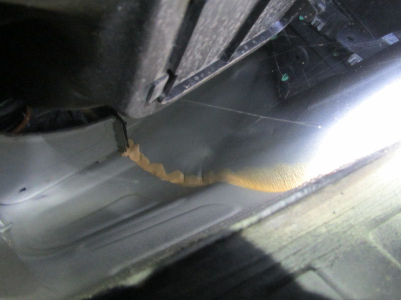

... so war´s bei meinem Renegade auch: der Unterboden ist hauptsächlich nur grundiert, so z.B. hier:
Einen vernünftigen Unterbodenschutz musste ich selber auftragen. Wenigstens waren die Nähte am Unterboden gut versiegelt (die gelbe Raupe).
