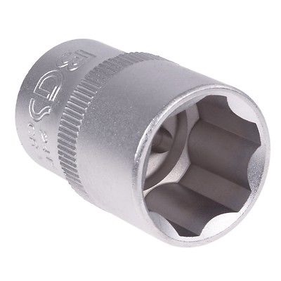

    Die Originalschrauben haben einen Schraubkopf, der sich nach innen wölbt. Dazu benötigt man spezielle Nüsse (der Werkstattmeister hat mir auch gesagt, wie die heißen. hab's aber wieder vergessen), denn eine normale Nuß rutscht da drüber und beschädigt dann natürlich den Schraubenkopf.

    Der Kopf der Stahlschraube ist lediglich verchromt, darunter sitzt ein normaler 17er Kopf. Jener fängt irgendwann an zu rosten, wodurch der Chromkopf aufquillt. Plötzlich passt die Nuss nicht mehr ...
    Auf Nachfrage beim Freundlichen sagte man mir, dass das ein bekanntes Problem sei. Eine überarbeitete Version gibt es jedoch nicht, als Kunde bleibt man auch auf den Kosten (11 Euro pro Stück, zzgl. Mwst) sitzen. Irgendwie unglaublich, da hat man also Radschrauben, die keine Feuchtigkeit abbekommen dürfen ...
