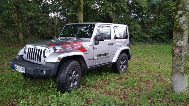

      170,5 kB, 800×450, 87 mal angesehen
  • @O.König Na da hast Du ja den passenden Zeitvertreib, der Dich über den Werkstattbesuch hinweg trösten wird :) :) :thumbsup:
