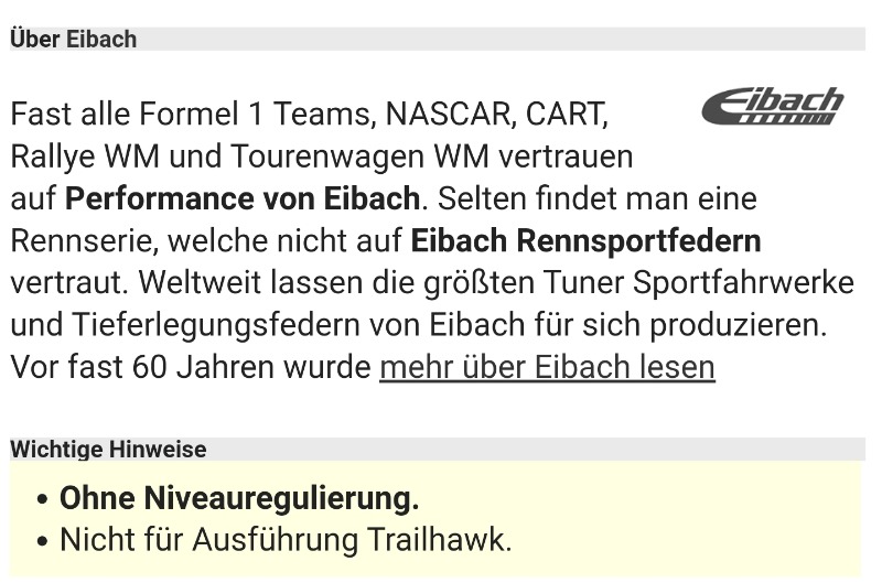

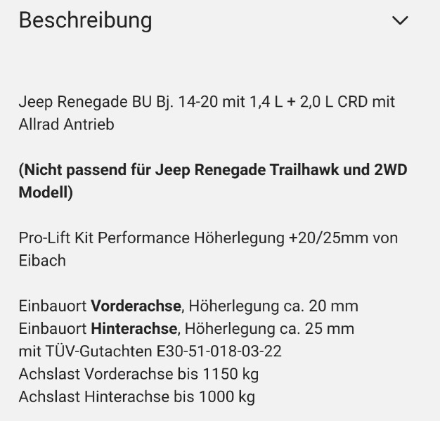

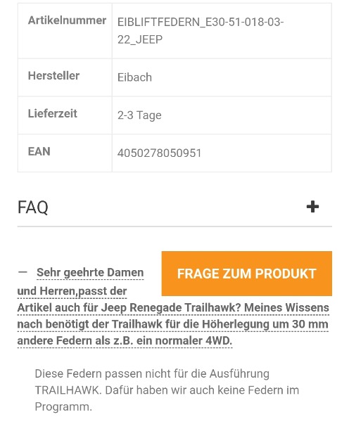

  • @robby84 Na da hast Du doch schwarz auf weiß den Hinweis, dass die Eibach Federn für den Trailhawk ungeeignet sind. Also wurdest Du falsch beraten. Federn wieder raus, Kosten erstatten lassen. Problem ist natürlich, wenn Du die Auskunft, dass es passt, vor Deiner Bestellung nur mündlich bekommen hattest und nicht schriftlich. Dann wird es etwas schwerer mit dem Beweis. Sicherlich steht in der Bauanleitung o.ä. dieser Hinweis auch. Dann kann sich Eibach darauf zurückziehen. Hättest genauer lesen müssen. Das ist sicher nicht kundenfreundlich.
    Der Einbau scheint ja woanders erfolgt zu sein, wenn ich es richtig interpretiert habe. Könnte daher sein, dass Dir Eibach nur die Federn zurück nimmt, sich aber weigert, die Einbaukosten zu übernehmen.
