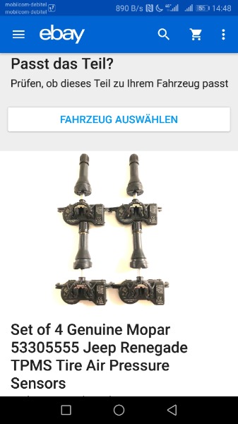

  • Kann mir jemand nen Tipp geben für die preisgünstigsten RDKS Sensoren (Neuware) MY 2015, die auch funktionieren? Danke Euch und schönen Sonntag!

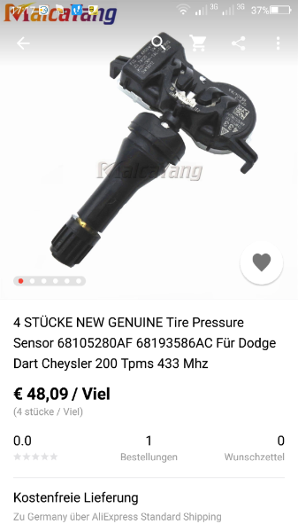

  • Hallo Zusammen.
    Kann man mir eventuell sagen, ob diese Sensoren für den Renny geeignet sind?
    Laut der Seriennummer sollten Sie doch passen, oder?
    Danke für Antworten.

  • Also ich habe mir die "China" Sensoren bestellt und werde sie mir Ende März in meine neuen Alufelgen mit Sommerreifen montieren lassen.
    Hab die 4 Sensoren über Alibaba gekauft und incl. VERSAND 48 Euro bezahlt.
    Die Sensoren sind laut Angaben des Herstellers bereits fertig programmiert und werden nach der üblichen Fahrt von einigen Kilometern vom Auto automatisch erkannt.
    Werde dann berichten.
    Sollten die Dinger nicht funktionieren habe ich den Gegenwert von 1 Sensor den ich hier kaufen würde in den Sand gesetzt.
    Das war mir den Versuch wert. :1f914: :1f44d:

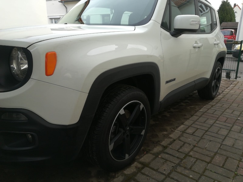

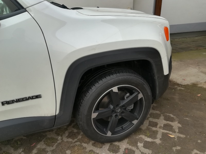

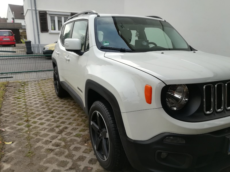

    Anbei aber ein paar Bilder von der Felgen/Reifenkombination - finde die macht sich recht gut an dem Renny.
    Schöne Ostertage an Alle.
    Gruß Renegade Udo
