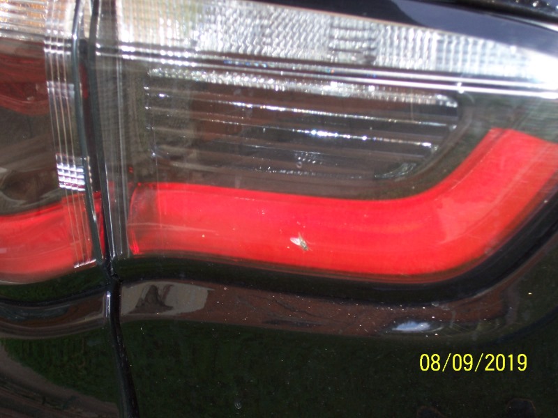

Fliege im Rücklicht
Da wird man um einen ausbau nicht drumherum kommen, und dann kann man probieren vll. mit druckluft von innen in den Scheinwerfer zu pusten , den glas abnehmen ist nicht ist alles verklebt heutzutage

Mit sowas hast echt die A-Karte gezogen. Die Entlüftung ist meist oben und das Vieh liegt unten. Bei unserem Ford Tansit liegt vorne im Scheinwerfer eine Wespe - keine Chance die da rauszubekommen.
Vielleicht eher saugen statt pusten?

bei meinem vorgänger hatte ich eine standlichtleuchte plötzlich vorne drinnen.
HaJe schrieb:
Ein Freund von mir hat im Rücklicht von der Heckklappe eine Fliege und er hat mich gefragt wie er die rausbekommt. Jetzt frag ich mal ob das hier bei wem auch schon vorgenommen ist und ob und wie man da reinkommt…
war zum glück nur hallogen, bei der man die hauptleuchte heraus nehmen konnte.
also ein stück draht genommen, ihn so gebogen, das ich die standlichtleuchte berühren konnte.
draht herausgezogen und einen tropfen sekundenkleber drauf.
dann vorsichtig zur innen liegenden standlichtleute geschoben, 30 sek warten und juhuuu, ich hatte sie, ohne was auszubauenMein Cherokee: Wenn mir einer Steine in den Weg legt, fahre ich einfach darüber,

dünnen Schlauch vorne dran mit einem !!!!Hauch!!!! Vaseline oder Fett --hat jede Werkstatt rumliegen--ansetzen und Kolben ziehen.

Ansonsten mit Druckluft rein (dort wo die Birne gesteckt ist), der "Überdruck" dürfte an der grössten Öffnung entweichen und die Fliege mit hinausbefördern.Mein Renegade: MY19 Longitude 1.0 T-GDI 999 ccm 120 ps 8.4 uconnect davor 1,6l TorQ Longitude MY 16
ach so...nur zur Erläuterung, das funktioniert natürlich nur, wenn man mit einem (dünnen) Druckluftschlauch (Aufsatz) weit in das Gehäuse "hineingeht" und dann ausbläst

DANKE vorerst für die guten Tipps…am Wochenende werden wir schauen ob wir sie entfernen können.

So…geschafft…zuerst haben wir mit der Druckluft in den Scheinwerfer gepustet um sie auszuheben und dann unter leichten bewegen der Heckklappe haben wir sie raus gesaugt …ein großes DANKE an das Forum für die guten Tipps.
