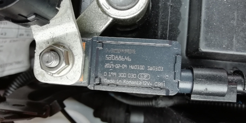

Inteligenter-Batterie-Sensor oder so ähnlich. Das Ding, was rechts am Minuspol der Batterie angeschraubt ist. Der misst den Stom, der raus und rein fließt und 'errechnet' den Ladezustand.Pille schrieb:
Bitte kurze Auflärung. IBS?

nur zum Verständnis:Toy4ever schrieb:
Im erster Linie würde ich mal auf den IBS setzen, der ist bei mir auch hinüber. Das lässt sich aber einfach prüfen, in dem man den Wert vom IBS mit dem von einem externen Batterie-Tester vergleicht.

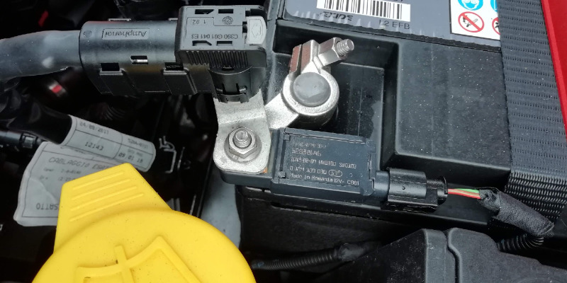

wir reden hier von diesem kleinen rumänischen Bauteil ?
Und wenn ja, was passiert, wenn ich einfach das Teil abstecke (Stecker rechts im Bild), wäre dann "nur" die SSA dauerhaft "deaktiviert" und hat das noch andere Auswirkungen?
Anders gefragt: Ist das Teil ausschließlich für die SSA zuständig?Mein Renegade: MY19 Longitude 1.0 T-GDI 999 ccm 120 ps 8.4 uconnect davor 1,6l TorQ Longitude MY 16
Noch eine kurze Frage: Kann ICH den gemessenen Wert vom IBS irgendwo ablesen, ermitteln?
Beim Cherokee geht das nur über OBD-Software.

So ist es! Kannst abstecken, dann ist S/S stillgelegt, zeigt allerdings den Fehler dauerhaft an.
