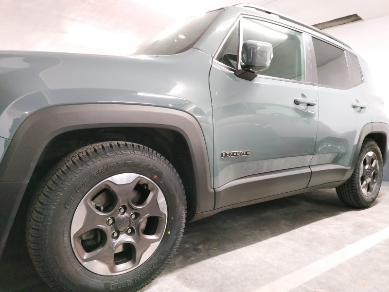

  • Hallo zusammen,
    habe die Geolandar A/T G015 in 215/70 R16 seit heute auf dem Jeep.
    Optisch machen sie schon etwas her, obwohl nur eine kleine Nummer größer.
    Das Fahrgefühl ist auf den ersten Kilometern erstaunlich gut.
    Viel leiser und komfortabler als die Michelin CrossClimate.
    Das resultiert dann wohl aus der weichen Gummimischung in Verbindung mit mehr Gummi zwischen Felge und Straße.
    Morgen gehts zum TÜV zwecks Abnahme, ich werde natürlich noch darüber berichten.
    Auch werde ich etwas zum Verbrauch und Fahrverhalten sagen, sobald ich ein wenig gefahren bin.
    Mein Renegade: Jeep Renegade Longitude 1.4 FWD Anvil - Yokohama Geolandar A/T G015 215/70R16
