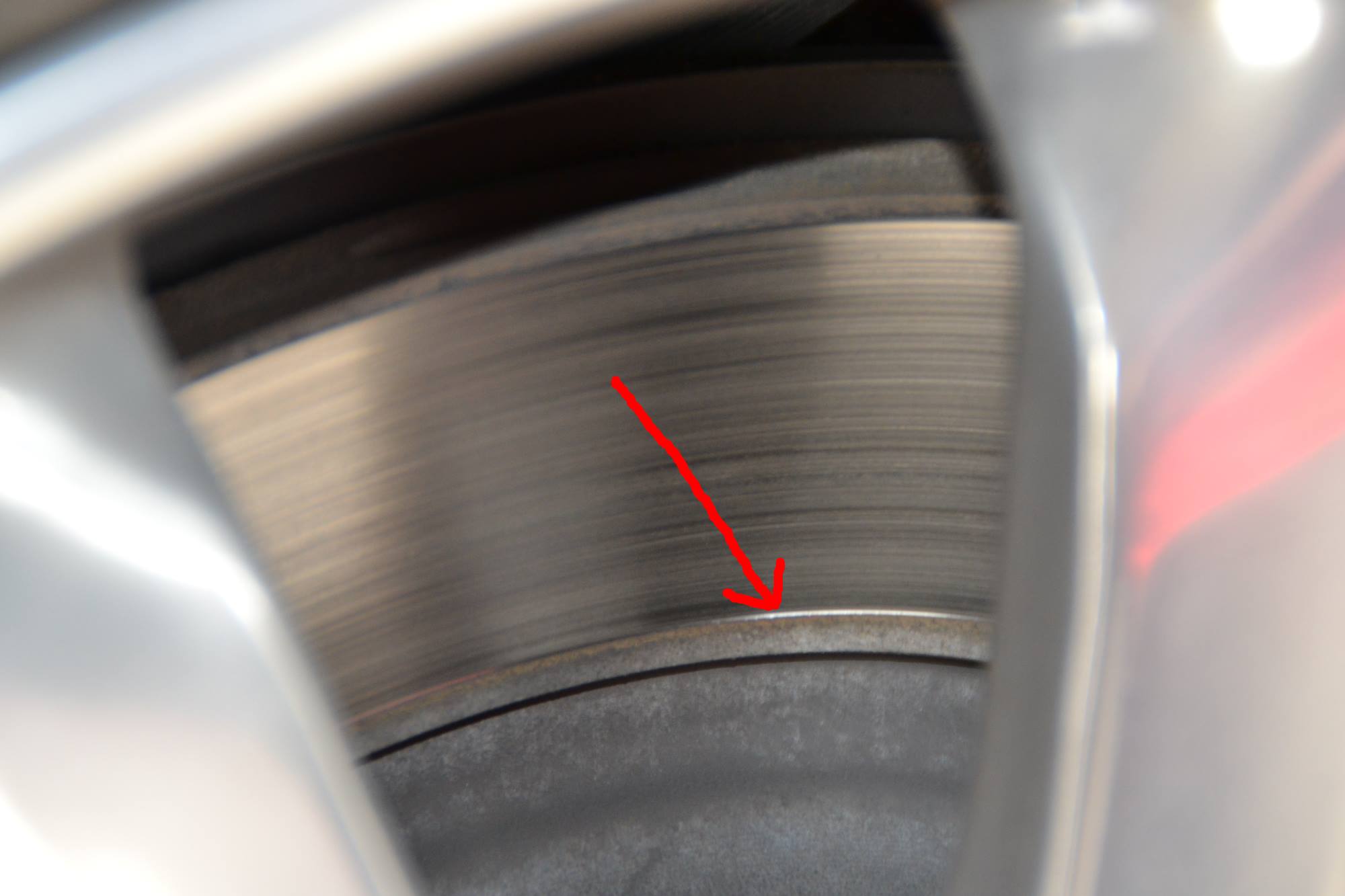

    kannst Du für die technisch völlig unbegabten ein Foto posten, wie und wo man das sehen kann? :whistling:

  • kannst Du für die technisch völlig unbegabten ein Foto posten, wie und wo man das sehen kann?
    Na gern doch, dann machen wir hier mal die kleine Bremsenkunde:
    Am inneren Ende der Reibfläche (Pfeilspitze) ist an der Scheibe schon ein kleiner Absatz zu sehen. Im Neu-Zustand ist der gar nicht da und wird mit zunehmenden Verschleiß immer größer. Auf dem Bild ist der Absatz ca. 0,2-0,3mm tief. Wenn der mal größer als 1mm ist, wird es an der Zeit, sich nach neuen Bremsscheiben umzusehen.

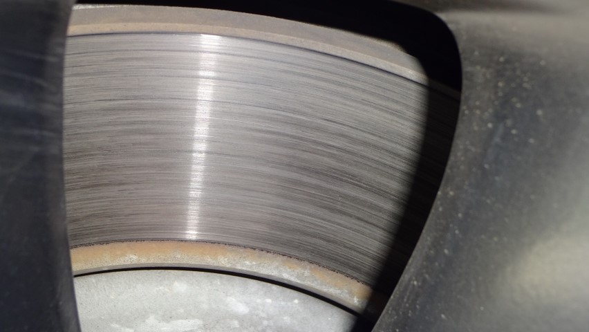

  • ich habe 7.700 km auf dem Tacho mit 700 km Anhängerfahrt (1,8 Tonnen) und sende auch mal ein Foto meiner Bremsscheibe mit.
    Mir kommt der Verschleiß für die Laufzeit auch ganz schön hoch vor.
