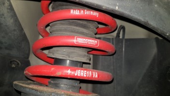

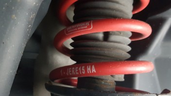

    Mein Renegade Trailhawk hat nun auch die Federn von Trekfinder, 5mm Spurverbreiterung und Graber AT 225/65r17. Konnte ihn heute bei meinem Händler abholen. Die Nachmessung hat ergeben, dass das neue Setting ca. 40mm gebracht hat. Wenn ich die grössere Dimension der Reifen davon abziehe, bleibt noch 23mm von den Trekfinder Federn. Das hat mich etwas enttäuscht.
    Auf den Trenkfinder Federn steht: 1-JERE15 VA (vorne) und 1-JERE15 HA (hinten). Wurde mir da der richtige Federnsatz geliefert? Steht bei Euch Trailhawk-Besitzern die gleiche Bezeichnung auf den Federn und in der Eignungserklärung?
    Vor dem Einbau habe ich die Trenkfinder-Federn gemessen, und heute nach dem Umbau die Originalen. Die Trekfinder-Federn sind rund 30mm kürzer als die Originalfedern. Kann das sein?

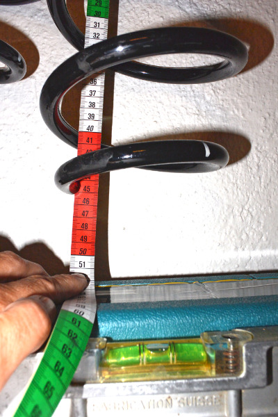

    Diesen Verdacht hatte ich auch schon. Hat der Limited denn kürzere Federn? Habe zum Glück die Trekfinder vor dem Einbau gemessen und nach dem Einbau dann die Originalfedern:
    Vorderachse: Trekfinder 415mm / Originalfedern 450mm
    Hinterachse: Trekfinder 353mm / Originalfedern 374mm
    Somit sind die Trefinderfedern vorne um 35mm und hinten um 21mm kürzer. Das kommt mir doch komisch vor, oder?
    Könnt Ihr mir bitte die Kennzeichnung für die Trekfinderfedern zum Trailhawk druchgeben. Ihr findet die Kennzeichnung in der Eignungserklärung, die Ihr im Fahrzeug mitgeführt werden muss. - Das würde mir schon sehr helfen!
    Grüsse Euch
      97,56 kB, 400×600, 48 mal angesehen
      153,53 kB, 800×533, 49 mal angesehen
      92,9 kB, 400×600, 55 mal angesehen
      148,38 kB, 800×533, 49 mal angesehen

    Bei mir steht: vorne 1-JERE15 VA / hinten 1-JERE15 HA

  • Also "1-Jere15" hab ich auf meinen stehen und auch in der Rechnung und die sind für den Limited.
    Nun weiß ich natürlich nicht was auf denen steht die für den TH sind...

    Hallo @Jeepätti,
    Mit der Bezeichnung 1-JERE15 VA / HA wirst Du nicht weiter kommen, die stehen wohl auf allen Sätzen drauf und sind auch bei mir in der Zulassungsbescheinigung aufgeführt. VA steht wohl einfach für Vorderachse und HA für Hinterachse. Ich hatte aber meine Federn damals bei vmaxx bestellt und es war wichtig, dass die Bestellnummer hinten ein "/T" hatte - sonst waren die Federn nicht für den Trailhawk.
    Im Moment ist die Artikelbezeichnung: Artikel: EB03545/T und es kommt wohl nicht von ungefähr, dass die Federnsätze für die normalen Renegades normalerweise um die 200 € kosten (derzeit für 119 € im Sonderangebot) und die für den Trailhawk bei etwa 500 € liegen (derzeit 498 € der Satz).
    hier noch der Link zur vmaxx-Seite: VMaxx - Jep Renegade
    Ich hoffe, das hilft Dir etwas weiter.
