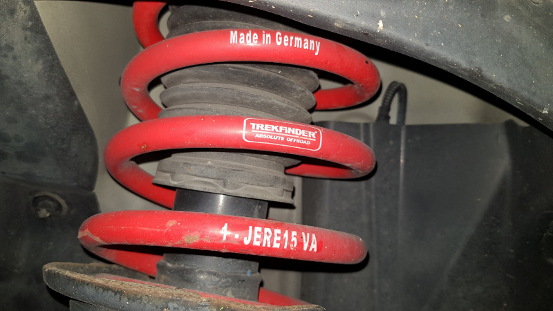

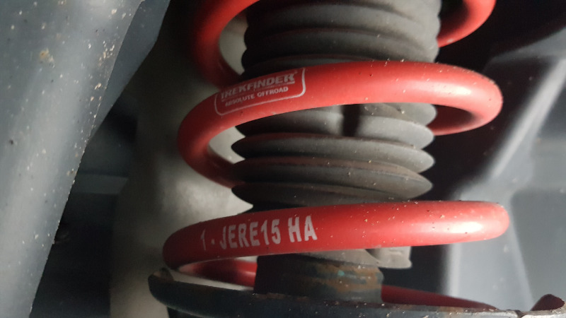

    Mein Renegade Trailhawk hat nun auch die Federn von Trekfinder, 5mm Spurverbreiterung und Graber AT 225/65r17. Konnte ihn heute bei meinem Händler abholen. Die Nachmessung hat ergeben, dass das neue Setting ca. 40mm gebracht hat. Wenn ich die grössere Dimension der Reifen davon abziehe, bleibt noch 23mm von den Trekfinder Federn. Das hat mich etwas enttäuscht.
    Auf den Trenkfinder Federn steht: 1-JERE15 VA (vorne) und 1-JERE15 HA (hinten). Wurde mir da der richtige Federnsatz geliefert? Steht bei Euch Trailhawk-Besitzern die gleiche Bezeichnung auf den Federn und in der Eignungserklärung?

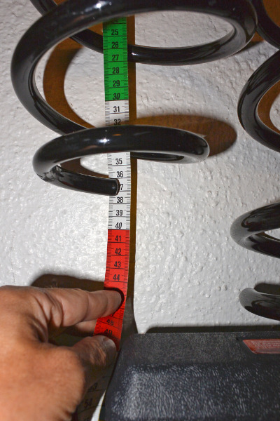

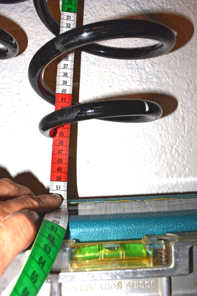

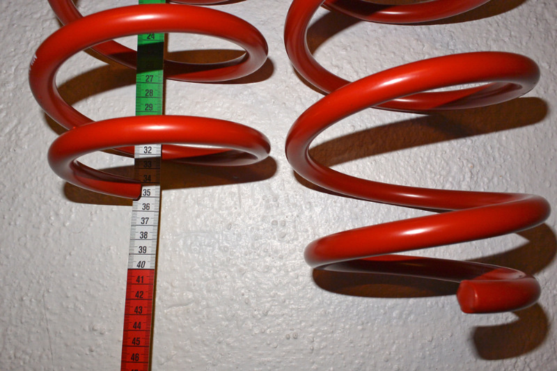

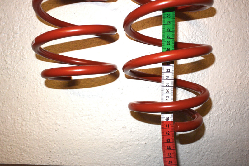

    Diesen Verdacht hatte ich auch schon. Hat der Limited denn kürzere Federn? Habe zum Glück die Trekfinder vor dem Einbau gemessen und nach dem Einbau dann die Originalfedern:
    Vorderachse: Trekfinder 415mm / Originalfedern 450mm
    Hinterachse: Trekfinder 353mm / Originalfedern 374mm
    Somit sind die Trefinderfedern vorne um 35mm und hinten um 21mm kürzer. Das kommt mir doch komisch vor, oder?
      153,53 kB, 800×533, 50 mal angesehen
      92,9 kB, 400×600, 56 mal angesehen
      148,38 kB, 800×533, 50 mal angesehen

    Kannst Du mir sagen, was in der Eignungserklärung steht, die muss ja immer mitgeführt werden.
    Bei mir steht: vorne 1-JERE15 VA / hinten 1-JERE15 HA
    Beste Grüsse
    Mein Renegade: Trailhawk; 2017er; Anvil; Einlagen innen in Silber statt Rot; Höherlegung 20mm; AT 225/65 r17; Distanzscheiben 5mm; Mopar Rockslider
  • Also "1-Jere15" hab ich auf meinen stehen und auch in der Rechnung und die sind für den Limited.
