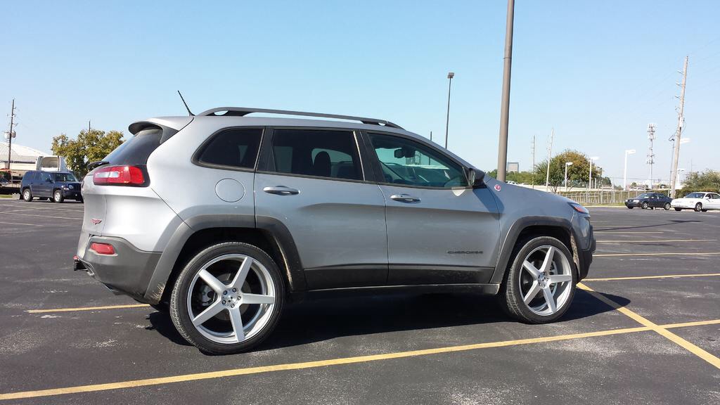

Also 20" habe ich noch nicht gefunden, aber diese riesigen 22" auf einem Trailhawk?
Gefunden in der Galerie vom jeepcherokeeclub.com
Reifen sind 265/40 R22Mein Cherokee:
wow. einerseits total verrückt, weil es gegen das Prinzip des Fahrzeugs ist, andererseits eine Bestätigung, dass wahre Schönheit nichts entstellen kann

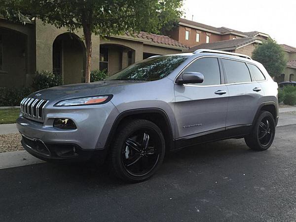

Und hier doch noch eine 20" Variante aus dem gleichen Forum.
Black is beautiful.
... aber ich hasse Silber. ( Dazu später mal mehr )Mein Cherokee:

sehen auf dem Fahrzeug ja eigentlich gut aus, und meine Bergziege ist ja auch schwarz

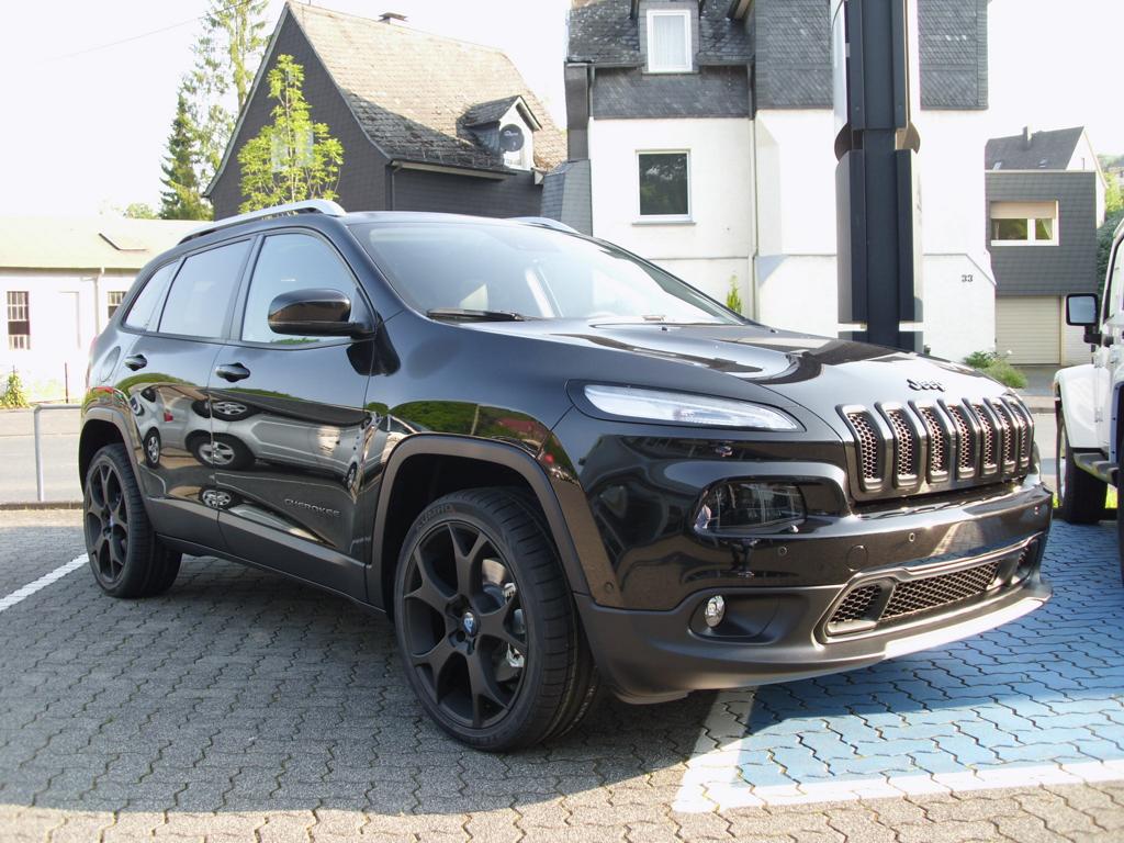

Anbei mal ein Pic vom KL mit 20" mit 245/40R20..... aber mit AT Reifen wird's dann schwer
