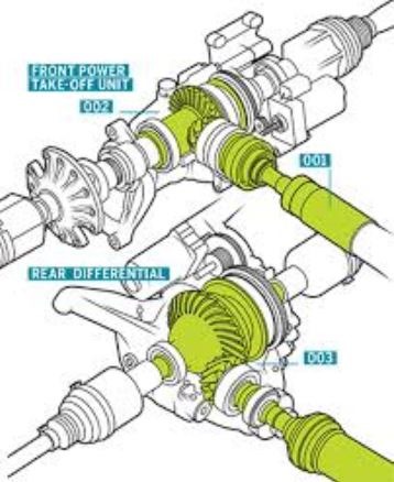

    Was meinst Du mit mit Temperatur des vorderen Getriebes? Die Temperaturanzeige des Getriebes im Multifunktionsdisplay bezieht sich auf das Automatikgetriebe, da sind unter Last Werte zwischen 80 und 95° C normal. Das hat aber nichts mit der PTU oder dem Vorderachsdifferential zu tun.
    Hallo JES16
    Ich hatte das nur geschrieben, weil die Temperatur des Hauptgetriebes die einzige Getriebetemperatur ist, die sich im EVIC auch anzeigen lässt. Alle anderen Temperaturen des Antriebsstranges werden zwar im Computersystem des Fahrzeuges gemessen, errechnet und verglichen, haben Auswirkungen auf die Funktion und eventuelle Warnmeldungen, können jedoch durch den normalen Nutzer nicht direkt nachvollzogen oder gar beeinflusst werden.
    Unsere 9-Gang Getriebeautomatik und die (vordere) PTU liegen sehr dicht zusammen, was hier einen thermischen Zusammenhang erwarten ließe.
    Vielleicht auch hier noch einmal die grafische Darstellung:
    new-jeep-forum.de/gallery/imag…58780594fcf7b2bc97fb77d77
