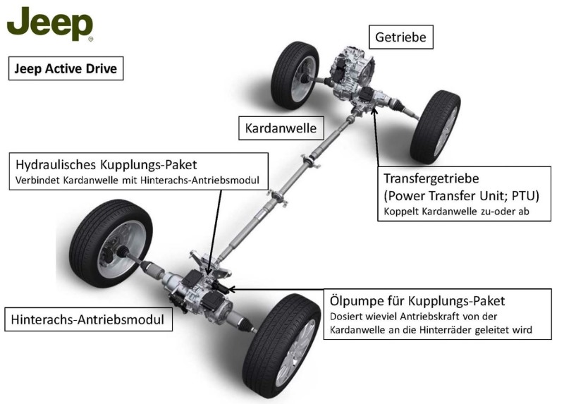

    Beim Renegade (und ich vermute auch beim Compass, da er die gleiche Technik verwendet) gibt es anscheinend ein Softwareproblem, das dazu führt, dass die Lamellenkupplung im RDM überhitzen kann:
    Wenn die Vorderachse Schlupf hat, kann die Lamellenkupplung, die als Drehmomentbegrenzer fungiert, nicht genug Drehmoment an die Hinterachse leiten. Die Hinterachse dreht daher langsamer als die Vorderachse und die Lamellenkupplung muss die Energie aufnehmen, was in Wärme umgewandelt wird. Wenn die Temperatur im RDM 250 °C überschreitet (dieser Wert wird errechnet), schaltet sich zum Schutz der Bauteile der Allradantreib ab und es erscheint die Meldung SERV4WD.
    Die Software versucht zwar das Drehmoment zu reduzieren und wenn beide Hinterräder Grip haben, funktioniert das auch meistens und man kommt vorwärts. Wenn es allerdings einseitig rutschig/matschig oder glatt wegen Schnee/Eis ist, versucht die Traktionskontrolle das einseitig durchdrehende Rad an der Hinterachse abzubremsen. Wenn dann aber das andere Hinterrad auch durchdreht, kommt die Hinterachse teilweise zum Stillstand, so dass innerhalb von 10-15 Sekunden so viel Hitze entsteht, dass die Kupplung im RDM überhitzt und der Allrad ausfällt.

  • Unser Allrad- System ist eigentlich als Anfahrhilfe zu sehen und kein permanenter Allrad wie bei Audi . Ist auch klar das das Heiß wird . Auch die Bremsen werden bei solch einer Aktion heiß werden und überhitzen. Ist auch egal was für ein Auto das ist wenn ich bei gleichartiger Situation bei einem Defender oder G Model die Räder minutenlang durchdrehen lasse wird sicher auch was kaputt gehen. Bei uns halt ein bisschen früher.
    Irgendwie muss ja die Energie vernichtet werden wenn es nicht mehr vorwärts geht hier wird die Energie in Hitze umgewandelt und abgeschaltet bevor das Diff schaden nimmt . Ich könnte mir auch vorstellen das serv 4WD auch wörtlich gemeint ist und das Diff Öl gewechselt werden sollte. Ein Kollege hatte ja auch von schwarzen Diff öl gesprochen .
