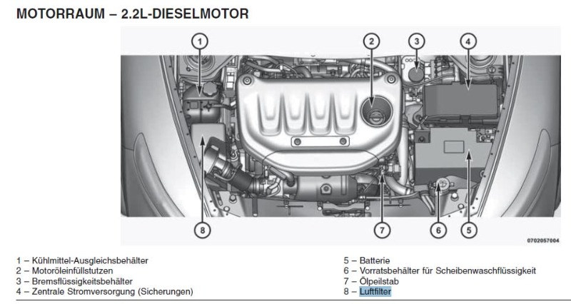

  • Filterwechsel kann man selbst machen. Klappe auf (in der Regel verschraubt oder mit Halteklammern), alten Luftfilter raus, neuen Luftfilter einlegen, Klappe wieder schliessen. Eventuell muss man auch den Schlauch zum Motor entfernen. Ist aber auch leicht.
    Jeder Filterhersteller sagt, seiner ist der Beste. So das der Motor besser "atmen" kann, leiser ist und weniger Sprit bei trotzdem Mehrleistung verbraucht. Welcher Filter wirklich am besten ist, kann man kaum sagen.
    Ob er passt weiss ich nicht.

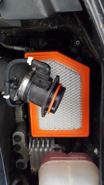

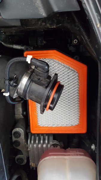

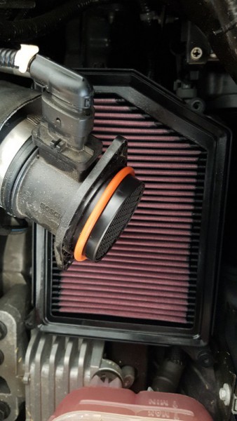

  • Eingebaut, 8 Schrauben waren zu lösen.
    (Subjektiver) erster Eindruck: etwas spontaner in der Gasannahme, dumpferer Klang.
