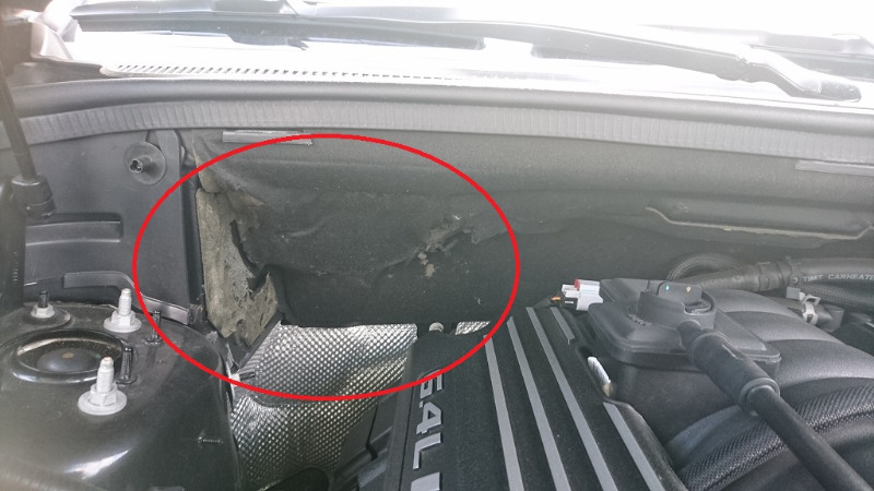

  • Moinsen,
    habe festgestellt, dass sich meine Dämmatte an der Spritzwand "leicht" auflöst... (siehe Foddo..)
    Kann mir jemand die Teile-Nr. nennen, oder gibts andere Ideen, evtl. einfach ein Universales Teil kaufen und selbst "zuschnitzen" ?
  • ..wg. Tier, gut möglich, dennoch...Idee, ob mann hier was "selbst" schnitzen kann, oder wo mann
    "günstig" so eine Dichtung bekommt ?
    Habe ja SB in meiner TK..von daher sollte was für ~150€ zu finden sein, oderr ?
    Grüße

    Seis drum, hab' das Teil gefunden, kostet in USA 110 USD..
    Gibts allerdings nur komplett mit dem Plastikteil..
    ( https://www.moparpartsoverstoc…/10126006/68051459AG.html )
    Sodann, versuche ich die alternative mit einer selbstklebenden Dämmatte :)
  • hatte genau das gleiche Schadensbild - eindeutig Marderschaden.
    Habe billigeres Austauschteil genommen, brandsichere, dünne Schallschutzmatte aus dem Baumarkt. Die defekte Matte drinnen gelassen als festen Untergrund und die passend zugeschnittene Matte darauf geklebt. Erfüllt damit den Zweck und braucht keinen Schönheitspreis zu gewinnen.
    Nach Einbau eines "guten" Marderschutzgerätes (http://www.mardersicher.de) "Mardersicher MS 12V Mobil" für ca. 140 € kein Problem mehr.
    "Er" logiert jetzt in Nachbars Auto...
    ....super, das wollte ich hören ;)

  • Hallo rp_BOT;
    war ein Kraftkleber aus der Kartusche mit Pistole Bauart wie zum Silicon verfugen. Gibt bestimmt auch andere Möglichkeiten an Kontaktkleber. Die im Baumarkt können bestimmt weiterhelfen.
    Die ausgerissenen Mattenteile habe ich vorher mit Klebeband wieder fixiert - als Nachtrag.

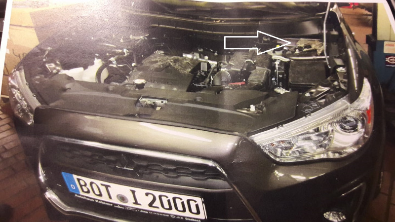

  • Unser Marder ist da freundlicher! Er hat uns mal ein Geschenk hinterlassen. Keine Ahnung, was es war. Flugsaurier oder so? Hoffe man kann es erkennen.............
    muuuah.. :)
    Biste sicher, dass das ein überbleibsel vom Marder ist ?
    Ich würde eher sagen, hier hat sich ein Vogel "verflogen" und ist dann den "Hitzetod" gestorben.
    Kraftkleber ?
    glaube ist zu viel des guten, der "normale" Kleber, der auf der MAtte aufgetragen ist, sollte reichen..
