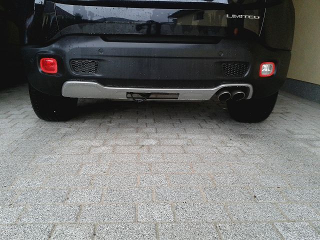

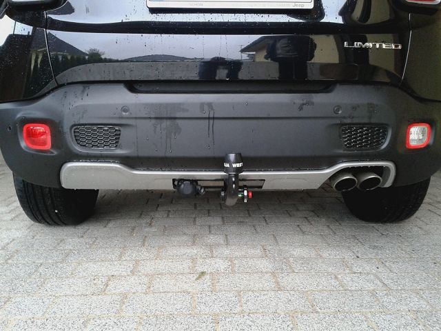

  • Mich würde mal interessieren wie bei einer AHK Nachrüstung die Bastelarbeiten am hinteren Stoßfänger aussehen. Wird da durch die (freie) Werkstatt einfach so ein rechteckiges Loch reingesägt oder gibt es vielleicht elegantere Lösungen ?
  • Hängt da das Kabel raus?
  • Wenn das Kabel so leicht rausrutschen kann, bleibt es doch schnell mal an irgendwelchen Geäst hängen.
  • Ich finde, bei Nachrüstung vom JEEP Händler sollte auch immer eine Abdeckung verbaut werden.
