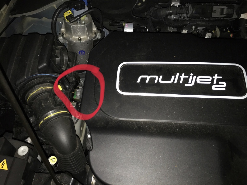

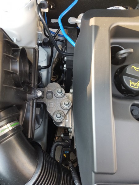

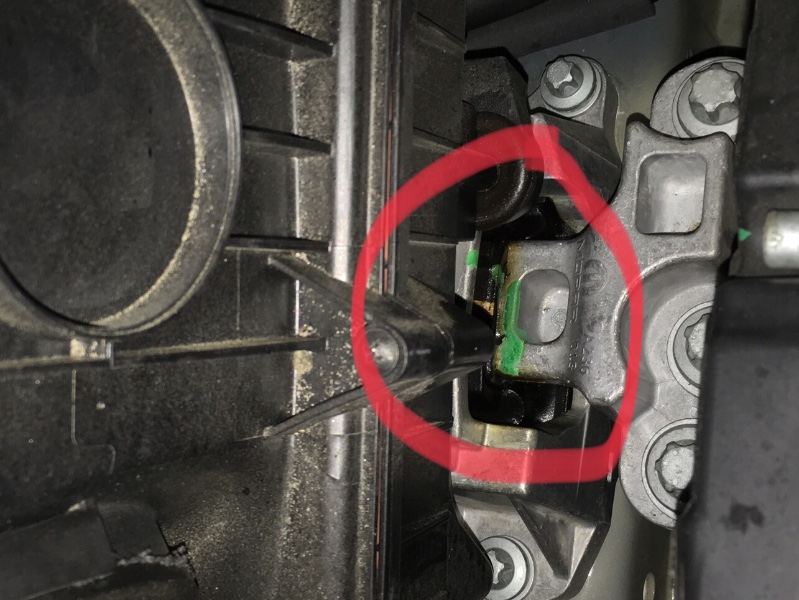

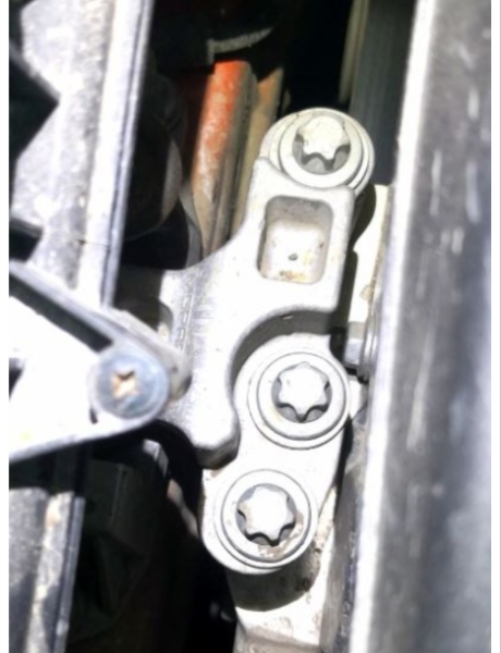

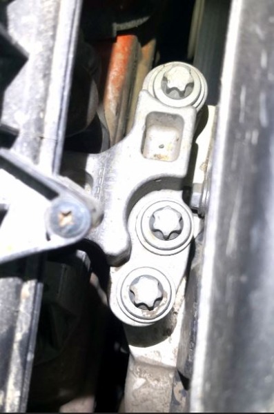

  • Hier so sieht’s aus. Zumindest beim Diesel. Wenn man vorm Motor steht links. Am besten dafür die Motorabdeckung abnehmen.
    Richtig! Genau um das Teil geht es. Normal müsste sich FCA hier schon Kulant zeigen, da es sich ja um ein weit verbreitetes Problem handelt. Meiner Meinung nach hätte es hier gleich einen Rückruf geben müssen!

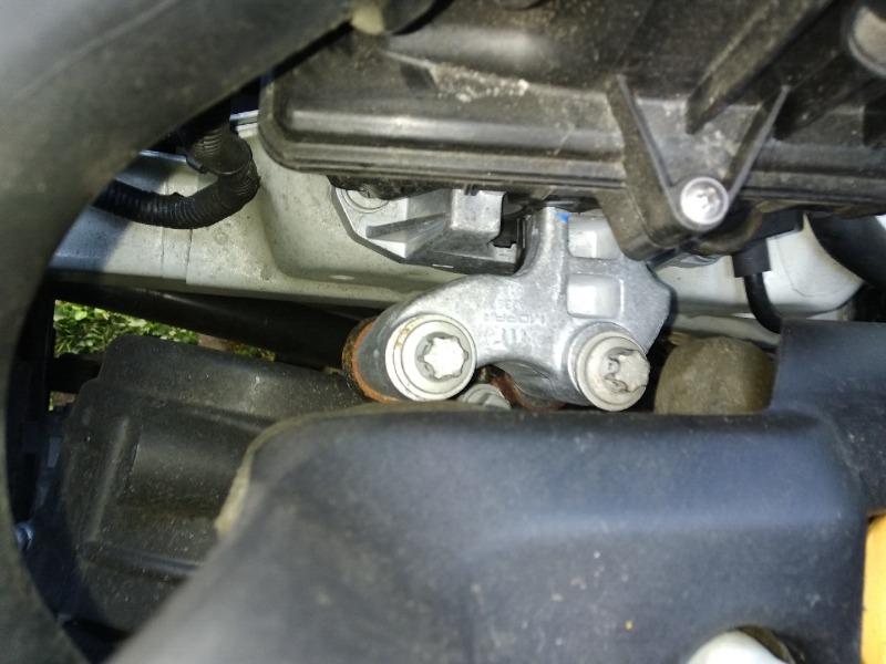

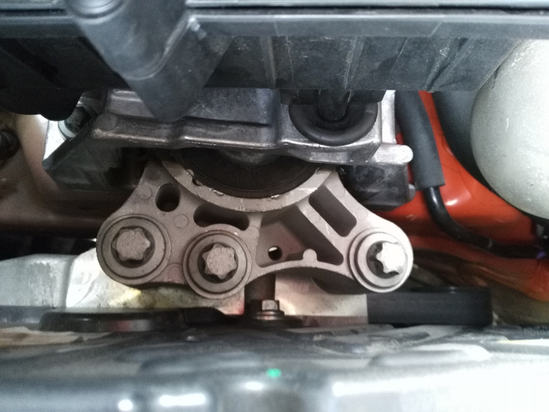

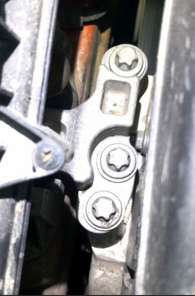

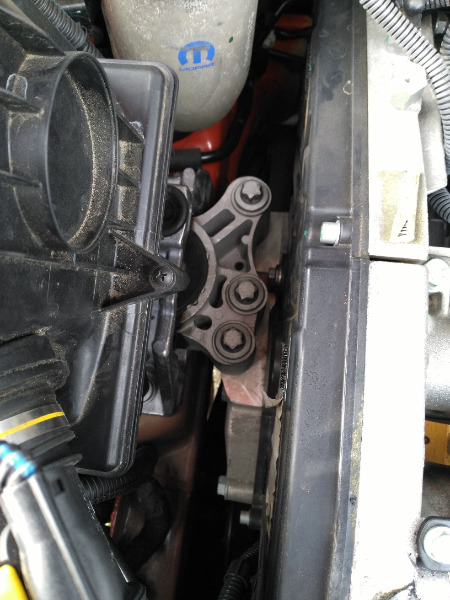

  • So.
    Auto ist wieder repariert.
    Im zweiten Anlauf hat FCA dann doch 70% der Kosten übernommen.
    Die neu verbaute Motorhalterung ist mittlerweile überarbeitet worden, so das das Problem nicht mehr auftauchen sollte.
    Guido
  • Kannst du mal ein Bild machen und einstellen damit ich vergleichen kann ob ich die Neue oder alte Version der Motorhalterung habe .
    Chrysler und Jeep Fan
