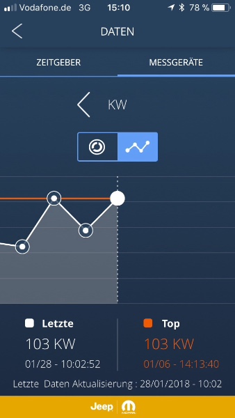

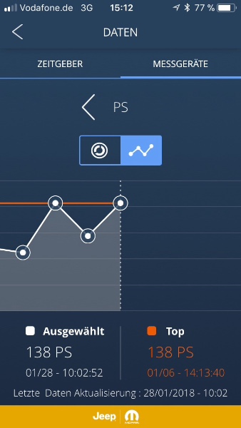

Man verkauft also einen 170 PS Diesel, der tatsächlich nur 140 PS liefert?Toy4ever schrieb:
...Mit der Skils-App kann man feststellen dass bei max. Beschleunigung die Leistung bei 103kW abgeregelt wird. Die restlichen 22kW kann man sich ans Bein schmieren...
Das sollte man mal auf einem Leistungsprüfstand testen, ob das tatsächlich so ist. Das wäre dann Betrug am Kunden, da man für die 170 PS deutlich mehr bezahlt hat, als man für die 140 PS bezahlt hätte.

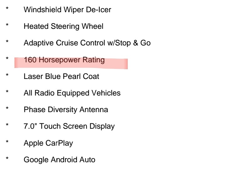

Ich habe zwar den 170 PS Benziner bestellt, aber interessanterweise steht in meinem Build Sheet folgendes:
Keine Ahnung, was das aussagen soll, aber nach deinem Bericht könnte das evtl. tatsächlich bedeuten, dass auch hier die versprochene Leistung gedrosselt wird.

So pauschal kann man das nicht sehen. Ich vermute, wenn es Richtung Topspeed geht, wird die volle Leistung auch freigegeben. Ich werde das beobachten.

Horsepower ist nicht mit PS gleichzusetzen.
Aha mit was sonsts... heißt PS nicht Perde Stärken???
Mein Compass: Jeep Compass Limited 1,6 FWD 120 PS Diesel
1 hp = 1,014 ps
Somit entsprechen 160 horsepower etwa 162,240 PS! Zumindest nach Google12/2016: 2015 Grand Cherokee Overland V6 3.0 Multijet; 184 KW (250PS); Webasto TC4; Brilliant Black
05/2011: 2011 Compass Limited 2,4 125 KW (170PS) AT; All-In; BlackMein Cherokee:
Wikipedia gibt zu den amerikanischen HP / PS folgende Angaben:
"Seit 1972 gelten in den USA die [i]SAE net horsepower („netto SAE-PS“) nach den Richtlinien SAE J1349 und SAE J2723, die eine Ähnlichkeit mit den DIN-PS aufweisen. Die Zahlenwerte der SAE gross sanken dabei deutlich, beispielsweise beim Chrysler 426 Hemi von 1971 von 425 hp gross auf 350 hp net. In der SAE J2723 ist die Methode beschrieben, wie die Leistung des Verbrennungsmotors ermittelt werden soll und wie die Nebenaggregate beziehungsweise welche Nebenaggregate betrieben werden müssen. Die SAE J1349 gibt die Berechnungsgleichungen vor, wie die am Prüfstand ermittelte Motorleistung auf eine nach SAE standardisierte Bezugsbedingung umgerechnet werden muss. Die Bezugszustände der europäischen Richtlinie und der SAE-Richtlinie unterscheiden sich nicht. Der SAE-Korrekturfaktor beinhaltet allerdings einen Wirkungsgrad-Korrekturwert, so dass sich geringfügige Unterschiede der Leistungswerte ergeben. In Europa wird zur Korrektur der Motorleistung von PKW die EU-Richtlinie 80/1269 vom 16. Dezember 1980 angewendet, die entsprechende Richtlinie für Motorräder ist die 95/1/EG vom 2. Februar 1995."[/i]
Hier eine aktuelle Umrechnungstabelle
Gruß Petegesendet von Pete
na da hab ich wieder was gelernt...

Wozu Prüfstand? Die Leistung zeigt mir auch mein 8,4er uConnect.
Ich dachte du brauchst Externe Werte, die Du auch als Beweis benutzen kannst...
