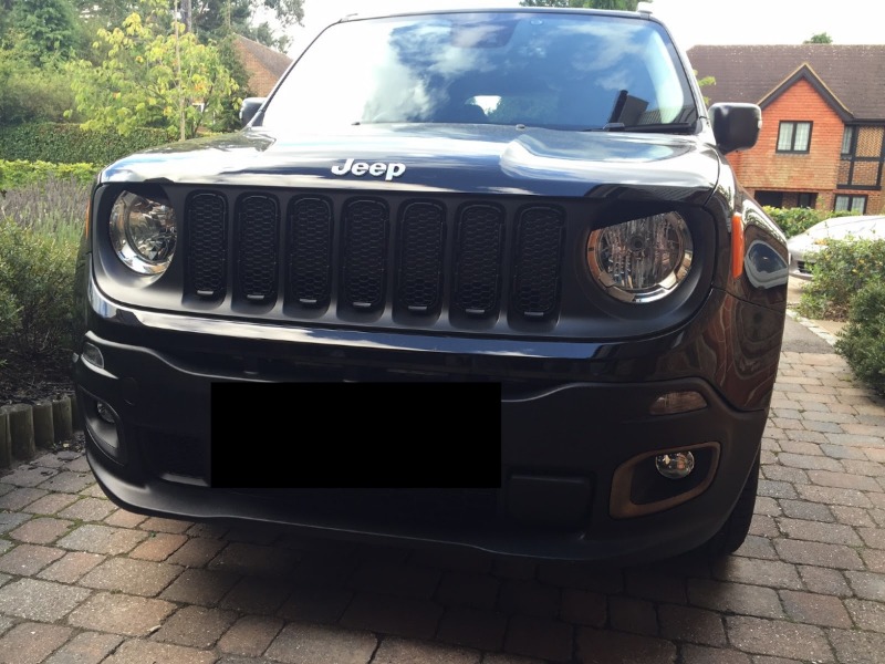

    Ich habe folgendes in Planung für meinen Renegade:
    Gerne möchte ich meinen Jeep Renegade folieren lassen (bin mir noch unschlüssig was genau hätte viele Ideen, habe demnächst einen Beratungstermin bei einem Folierer - aber am ehesten geht es so in Richtung Camouflage matt).
    Zusätzlich zur Folierung hätte ich den sogenannten Bösen Blick geplant, so wie auf folgendem Foto aus dem Netz. Gerne wüsste ich nun folgendes:
    - Weis jemand, welche Dinge es zu beachten gibt? Damit der TÜV (D) bzw. die MFK (CH) nichts dagegen sagt? Im Internet habe ich gelesen, es sei alles okay solange der Lichtkegel nicht beeinträchtigt wird, doch kann man sich darauf verlassen? Am Besten man fragt direkt beim TÜV/MFK nach?
    - Hat jemand das jemand von euch schon einmal selber probiert zu machen? Sollte laut Internetrecherche einfach sein zum selber machen mit einer Schablone und schwarzer Folie.
    - Und natürlich was haltet ihr vom bösen Blick? Sieht ja irgendwie noch niedlich aus :D
    Liebe Grüsse Linda

    Mein Renegade:

    Es gibt diese Einsätze die um den Scheinwerfer rumgehen direkt mit Bösem Blick integriert.
    TÜV technisch ist das nicht so ganz einfach da ich bislang keine mit E-Prüfzeichen für den Reneade gefunden habe. Generell gibt es Scheinwerferblenden mit tüv wie man sie klassisch von früher kennt( Fiesta,Golf usw. ) die haben aber ein E-Prüfzeichen und eine ABE. Somit kann man die einbauen und muss nichts eintragen lassen. Es gibt welche mit Teilegutachten, die muss man dan eintragen lassen.
    Selber kleben kann man natürlich. Hab ich auch schon gemacht und ist nicht schwer. Allerdings nicht erlaubt. Die Frage ist nur ob da jmd was sagt. Manche Tuner die ihre Autos im Rat Look haben machen sich ein Kreuz auf die Scheinwerfer. Alles ok solange es Nicht zu nem Unfall oder ähnlichem kommt. Versicherungen suchen da oft nach Veränderungen am Fahrzeug. auch wenn diese dann keine Beeinträchtigung darstellen führen sie doch zum erlöschen der Betriebserlaubnis des Fahrzeuges.

    Zum Thema. Hat man Einsätze regulär gekauft, also nicht unbedingt bei Ali, dann bekommt man in der Regel eine ABE oder ein Teilegutachten mit. Oder es ist ein E-Prüfzeichen auf den Teilen eingestanzt. Beim E-Prüfzeichen baust Du an und alles ist gut. Da hier Scheinwerfer betroffen sind, wird das aber eher nichts mit E-Prüfzeichen. Also ABE oder Teilegutachten. Teilegutachten erfordert eine "unverzügliche" Abnahme bei TÜV, DEKRA, KÜS oder wie die alle heissen. Dann bekommst Du eine Abnahmebescheinigung die Du mitführen musst. Wenn eine ABE dabei ist, musst Du nix abnehmen lassen, aber die ABE-Bescheinigung mitführen.
    In der Regel sind böse Blicke nur zugelassen mit Originalscheinwerfern...steht in den ABE und/oder Teilegutachten fast immer drin....
