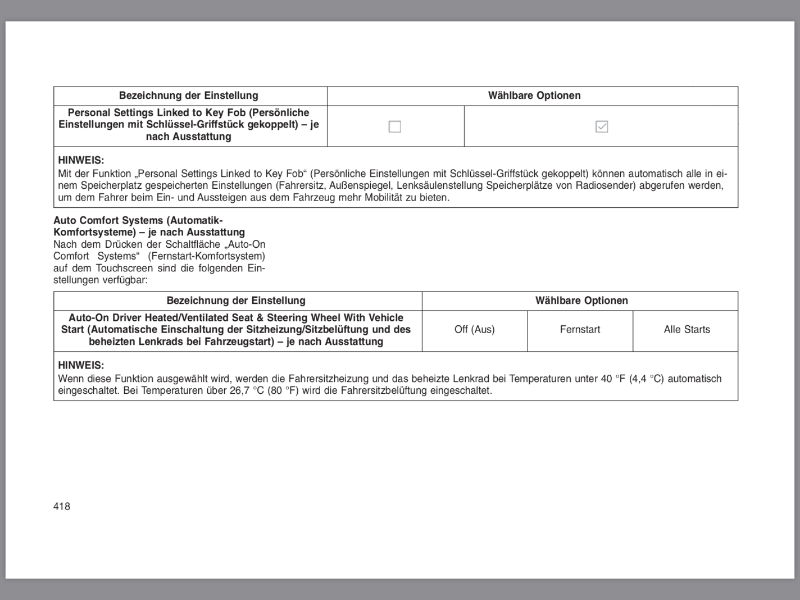

    • Lt. Bedienungsanleitung ist das automatische Einschalten unter 5 Grad im uConnect unter den Komfortfunktionen wählbar. Genauso ist es auch im Cherokee und funktioniert dort ohne Probleme. Muss also gehen, ansonsten ist da ein Bug drin.
