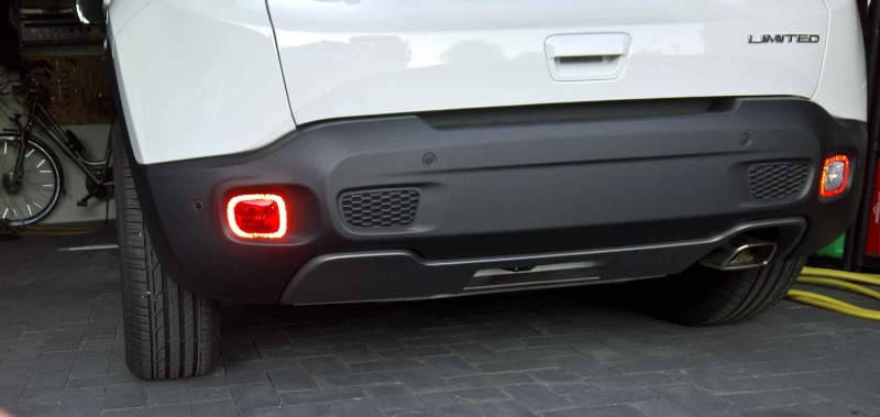

    Mein Renegade: Jeep Renegade Trailhawk Anvil,Trekfinder Federn, Hofmann Spurverbreiterung VA 48mm HA 60mm, Mopar Schmutzfänger, Mopar Seitenschutzleisten, Mopar Windabweiser, General Grabber AT3 225 65 R17, Chiptuning 196 PS

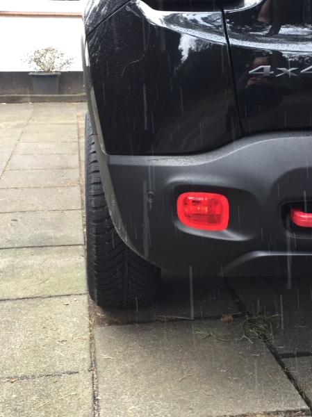

    Nachdem ich jetzt gesehen habe, wie krass das bei @4WD mit 42mm aussieht - bin ich noch mehr am Zweifeln, ob das nicht viel zu viel ist mit 50mm.
