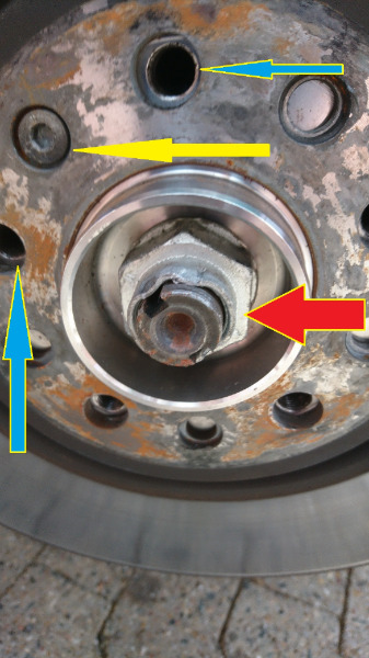

nur nochmal zur Verdeutlichung: Gelber Pfeil: Bremsscheibenhalteschraube. Blaue Pfeile: Gewinde, hier kommen die Radschrauben rein. Also keine Berührung, auch nicht wenn Radschrauben zu lang. Unwucht durch Halteschraube ist ausgeschlossen, die ist definitv versenkt.
Was mich irritiert ist die Mutter, auf die der rote Pfeil zeigt. Die ist verbeult. Und sie ist groß und sieht wichtig aus. Gibt es einen grund für diese Verformung? Bin leider kein Techniker... -
sieht semiprofessionell absichtlich aus ... Sicherung gegen das selbstständige lösen der Mutter

Ja genau ist absichtlich nicht rund.... Da so das selbstständig machen der mutter verhindert bzw gesichert ist....
