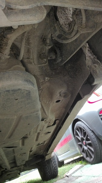

  • Hi Mike,
    beim Checken der Wellen habe ich mal geschaut, bei mir ist am Tankschutz ne Schraube drin.
    Grüße Alex
    JEEP Cherokee TRAILHAWK (Drecktool), schwarz, Bj. 2/2014, EZ 5/2015, 3,2 V6 BENZINER
    K&N-Filter, weisser Army-Stern an den Seiten, schwarze Serienfelgen mit AT-Reifen (Nokian Rotiiva), Eibach-Spurplatten 20mm, "black muffler mod"
    Mein Cherokee: Jeep Cherokee TRAILHAWK 2014 schwarz 3,2 Pentastar + Jeep Renegade LIMITED 2018 schwarz 1,0 Glühwürmchen
  • ... da isse ...

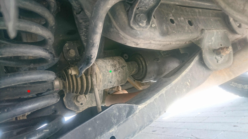

    Und das Ergebnis ist:
    Die linke Antriebswelle (Fahrerseite) hat geringes Spiel, aber bei weitem nicht so viel wie es bei @Dr.Pepper scheint. Rechts ist kein Spiel spürbar.
    Wobei das Spiel links eher an der Welle zwischen den beiden Manschetten (roter Punkt) auftritt, nicht an dem Teil, das zum Diff geht (grüner Punkt). (Vermutlich verbirgt sich unter der dicken Gummikapsel ein Gelenk.)
    Außerdem ist das Diff auch etwas ins Schwitzen gekommen. Da ist ein leichter Ölfilm, da wo sich das Auspuffrohr um das Diff schlängelt.
