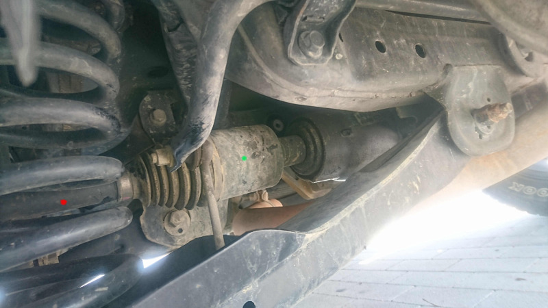

    Und das Ergebnis ist:
    Die linke Antriebswelle (Fahrerseite) hat geringes Spiel, aber bei weitem nicht so viel wie es bei @Dr.Pepper scheint. Rechts ist kein Spiel spürbar.
    Wobei das Spiel links eher an der Welle zwischen den beiden Manschetten (roter Punkt) auftritt, nicht an dem Teil, das zum Diff geht (grüner Punkt). (Vermutlich verbirgt sich unter der dicken Gummikapsel ein Gelenk.)
    Außerdem ist das Diff auch etwas ins Schwitzen gekommen. Da ist ein leichter Ölfilm, da wo sich das Auspuffrohr um das Diff schlängelt.
    Bin auf jeden Fall auf Eure Berichte gespannt.
