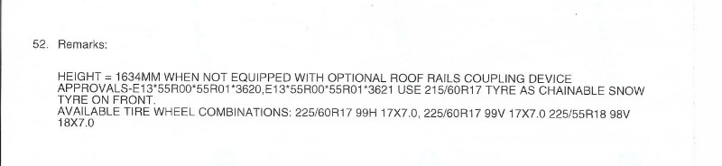

in Deinen CoC Papieren sollten alle Größen drin stehen (sollten, wie gesagt, es gibt da auch Ausnahmen). Oder Du fragst Deinen

naja alles was in dem anhang steht ist für den kl zugelassen trailhawk ausgenommen alles andere ist sonderbereifung und muss vom tüv abgesegnet werden

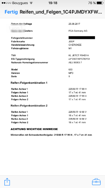

Kann man oben gepostet Unterlage verwenden oder hat jemand Zugriff auf die CoC? -
Also erst einmal sei gesagt, dass das eine für den Cherokee zugelassene Reifengröße ist.

Lass dir am besten bei einer Jeep-Werkstatt die Liste passend zu deiner VIN ausdrucken. Die sieht genauso aus wie oben und bezieht sich aber nur auf die originalen Jeep Räder.

- Die oben von @snake920 gepostete Unterlage (für 2.2er) mit genau dieser Kombi hat Null interessiert.

Also in dem Fall würde ich mal ins Internett schauen und bei den Reifenhändlern die Rad Felgenkombinationen für deinen ausdrucken, die ohne Eintragung drauf dürfen.
Denn nicht alle Reifen, Felgen sind in der FCA Liste aufgelistet.
