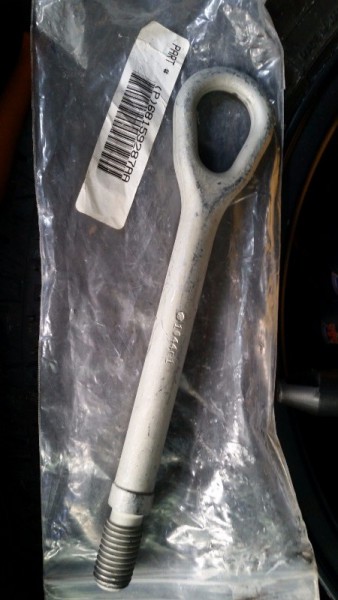

  • Die Gravur lautet 1044C1 und ist mit Chrysler Logo geschmückt. Auf der Aufbewahrungstüte steht noch eine Part# (P)68159287AA
    Wäre natürlich möglich, dass aufgrund unterschiedlicher Frontverkleidungen ein anderer Haken nötig ist.

  • Habe bei mir nachgeschaut, die P/N auf dem Säckle ist die gleiche wie bei p11.
    Eingestanzt ist bei mir *270301 ist denke ich mir mehr eine Seriennummer.
    Ich habe nun an meiner ausgebauten Europatraverse den Originalhaken eingeschraubt und hatte auch das Problem das ich nach 1,5 Umdrehungen die Öse von Hand nicht mehr weiter hineingedreht werden kann.

    Die Teilenummer ist natürlich sehr nützlich. Ich hatte schon mal so nach der Öse recherchiert, aber in den Ami-Shops geht es meist um die Zughaken und die THs haben dort dieses Problem eh nicht.
    Das mit den 1,5 Umdrehungen ist ja auch komisch. K.A. ob man dann da 2t dranhängen kann ...

  • Um das Thema noch abzuschließen:
    Die originale Mopar-Öse (68159287AA) hat inzwischen ein facelift bekommen (68159287AB).
    Und die lässt sich auch tatsächlich von Hand einschrauben. :023:
