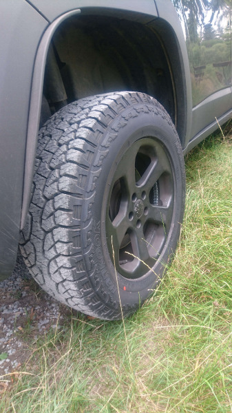

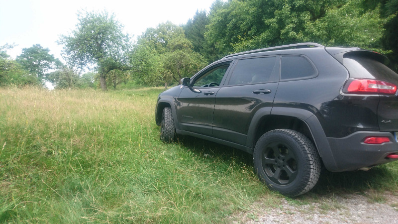

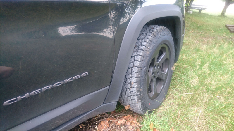

  • So. Habe auf dem Heimweg mal kurz angehalten und ein paar Fotos von den A/T Reifen gemacht.
    Nach einigem Hin und Her sind es nun doch die Hankook Dynapro AT-M geworden. Die haben M+S Kennzeichnung, eine verstärkte Flanke und eine erhöhte Tragfähigkeit ( 111 XL) von ca. 1t. Falls man zeitweise mal auf zwei Rädern fährt wäre das die sichere Seite :D
    Weiterhin ist noch ein Ring eingearbeitet, der das Felgenhorn schützt. Somit sind auch seitliche Bordsteinkanten kein Problem.
    Zur Nässe-, Gelände-, Wintertauglichkeit kann ich noch nichts sagen. Bei zügiger Fahrt durch enge holprige Kurven bei frühlingshaften 32°C ist die Bodenhaftung aber gut.
    Angenehm fiel das Rollgeräusch auf. Deutlich leiser als die Cooper. Ab ca 100 km/h hört man das dunkle Rauschen deutlicher.
    Außerdem im Rennen waren noch BFGoodrich KO2, GT Grabber AT3, Cooper Discoverer AT3.
    Beim KO2 hat mich die Geräuschkennzeichnung mit 75dB abgeschreckt, (Beim Dynapro sind es 72 dB, somit wäre der KO2 theoretisch doppelt so laut) da ich doch viel BAB fahre.
    Der Grabber soll lt. Erfahrungsbericht eines TH-Fahrers schlechte Wintereigenschaften haben (trotz Flocke).
    Beim Cooper war ich wegen des Flankenschutzes im Zweifel. Das war eigentlich der Favorit.
    Letztendlich war auch der Preis zu der Zeit äußerst attraktiv: 108 EUR bei tires2go.
    Schau mer mal was der Langzeittest bringt...
