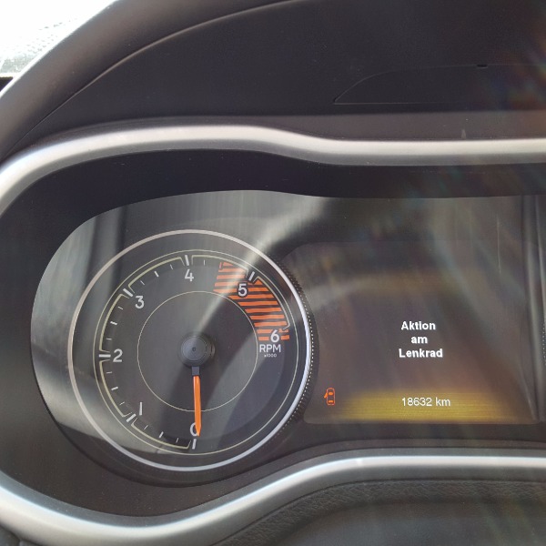

    6) Andere Meldung erhalten mit der ich absolut nichts anfangen konnte "Aktion am Lenkrad":
    Sämtliche Knöpfe am Lenkrad gedrückt und wieder versucht zu starten --> Schweigen der Mustangs

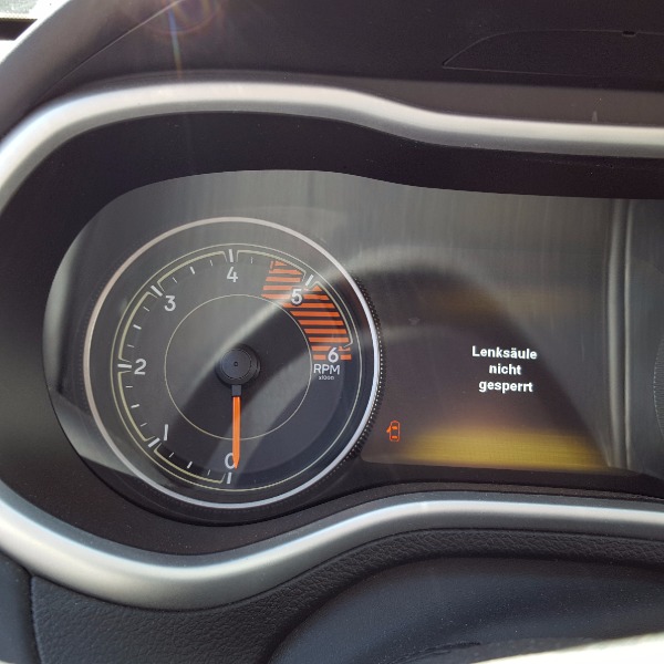

    7) Neue Meldung nach fast einer Stunde Start-Versuche, "Lenksäule nicht gesperrt"
    Auch diese Meldung sagte mir nichts, außer dass ich ja nun was mit der Lenksäule anstellen könnte.
    Lenkrad um ein paar Millimeter nach rechts und links gedreht - es hat kurz geknackt
    Erneuter Startversuch - RabappelRabappelRabappelRabappelRabappelRabappelRabappelRabappelRabappelRabappelRabappelRabappelRabappelRabappelRabappel

  • Meine Vermutung aus technischer Sichtweise dazu:
    Der Verriegelungsbolzen wird als allererstes gezogen, wenn der Startknopf betätigt wird. Die Lenkung kann sich sich auch mal verspannen, so dass der Verriegelungsbolzen eingeklemmt wird und nicht rausgeht, wenn das Auto beim Abstellen noch einen kurzen Ruck nachrollt. Dann wäre die o. g. Aktion durchaus nachvollziehbar.
  • Die Lenkung kann sich sich auch mal verspannen, so dass der Verriegelungsbolzen eingeklemmt wird und nicht rausgeht
    Ich kann mir gut vorstellen, dass es das war, auch wenn mein Renault und mein Audi dieses Problem nie hatten (9 Jahre Keyless).
    Gewünscht hätte ich mir dann die entsprechende Meldung dazu, dann wäre alles kein Problem gewesen.
