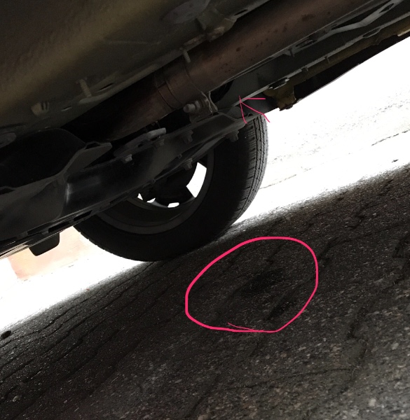

    Mein Renny tropft. Mir ist das heute zum ersten mal aufgefallen. Ich hatte unter dem Auto eine feuchte Stelle. ich habe es fotografiert. Es liegt aber hinter dem Rohr, welches man im Vordergrund sieht. Hinter der Schelle. Ich kam da nicht so hin mit dem Handy ;(
    Kann das Kondensat von der Klima sein?

  • Höchstwahrscheinlich ist das Kondenswasser. Kanns ja zur Sicherheit mal mit einem Papiertaschentuch auftupfen. Wenn es farblos ist, dann ist es Kondenswasser. Alle anderen Flüssigkeiten im Auto wären an der Farbe zu erkennen.
  • Also, bin nun soweit wie möglich unter den Renny gerobbt um mit dem Taschentuch auf die Pfütze zu kommen. Taschentuch nass, ohne Farbe. Dann tropfte es und mir auf den Handrücken.
    Der geschmackstest war auch neutral :rolleyes:
    Ich hatte das noch nie!
    heute bin ich bei dem schwül warmen Wetter die Kurzstrecken mit Klima gefahren. Ansonsten fahre ich ja oft ohne Klima dafür oben offen.
    Kann das am Wetter liegen? Denn wenn es knalle heiss ist, wie letzte Woche, dann tropft da nix. Und da hatte ich die Klima auch an. Aber nur auf der langen Strecke. 8|

    Ich würde auch auf die Klima"Kondenswasser" tippen. Ich würde ja sagen, wenn du Morgen weg fährst kannste schauen, aber dann könnte es verdunstet sein ;)
    mache ich, in der Hoffnung es ist nicht alles nass wegen dauerregen /Starkregen heute Nacht.
  • also wenn Du mit Deinem Renni grad in Berlin wärst, dann wäre drunter auch alles nass mit farbloser Flüssigkeit.
    Allerdings wäre die Pfütze etwas größer und vermutlich ca. 20 ca. tief.
    Aber bis 55cm kann ich ja noch fahren :D

  • Wendy, mach Dir keine Sorgen! Das ist wirklich zu 99% Kondenswasser von der Klimaanlage. Der Ort passt, die geringe Menge auch... da pinkelt meiner auch ein wenig.

    mal ein kleinen Tipp. Taschenbuch ungefähr an die Stelle legen und dann einfach den Renni zurückfahren bis die kurzen Arme an die Stelle gelangen können oder mal den Liebsten fragen ;)
  • Der Reni lässt auf jeden Fall etwas mehr Klimakondenswasser liegen wie das bei manch anderem Auto der Fall ist.
    Macht aber garnichts, zumindest konnte ich da bei mir bisher keinerlei Probleme ausmachen.
    Sollte dir also keien weiteren Sorgen bereiten wenn die Flüssigkeit farb- und geruchslos (oder auch geschmacklos :D ) ist :023: .

    so kenne ich das auch nicht. Ich bin echt erschrocken.

    als wenig fand ich das nicht, naja ich denke das ist Ansichtssache. Es war ca. 5x5 cm sichtbarer nasser Bereich
    Aufgefallen war es mir, als ich beim TA rauskam und an das Auto ging. Da war schon eine Pfütze.
    Zuhause angekommen, ließ es mir keine Ruhe und ich schaute unter das Auto und sah es Tropen. Da entstand auch das Foto.

  • Danke Toy, das wollte ich auch gerade schreiben. Wir haben schon seit Jahrzehnten Klimaanlagen in Autos. Bei Renault noch die händischen, seit BMW die automatischen.
    Je schwüler, desto nass. Wenn es trocken-heiß ist (also geringere Luftfeuchtigkeit) tropft nicht nur weniger, sondern es verdunstet auch wesentlich schneller.
    Also Wendy, alles gut, Entwarnung, kein Grund zur Sorge.
  • Danke für eure Tipps und ihr hattet recht. Heute früh war die Pfütze verschwunden oder verdunstet, und kein Flecken auf den Hofsteinen sichtbar
    Es kann dann nur Kondenswasser gewesen sein.
  • @Wendy: So wie du es beschreibst, ist's mit an Sicherheit grenzender Wahrscheinlichkeit das Kondenswasser. Meiner saut da auch ganz schön...
    Wenn du dir aber unsicher bist, frag mal in der Werkstatt nach. Es könnte ja auch sein daß sich vielleicht ein Marder an deinem Rennie gütlich getan hat. Bei meinem wurde anlässlich der letzten Inspektion festgestellt daß so ein Sauviech den Turboschlauch sowie das Kabel der Lambdasonde angeknabbert hat... :1f621:
