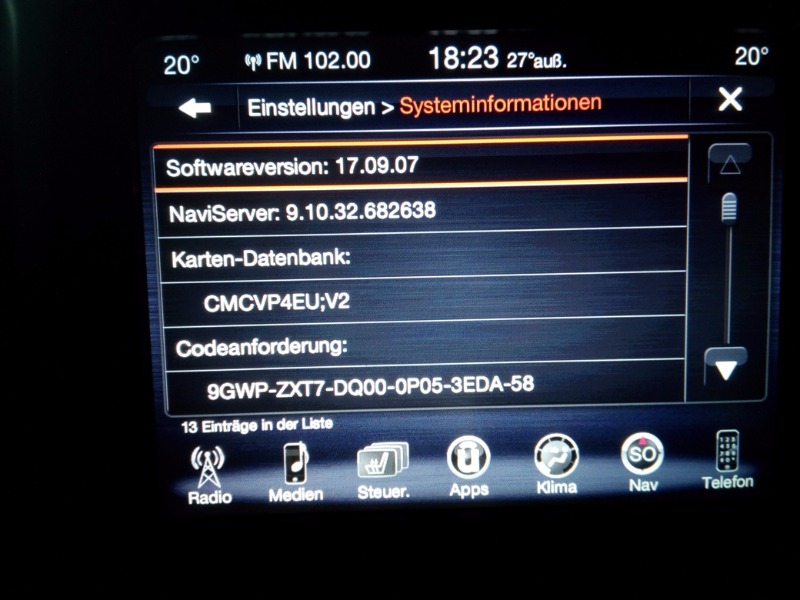

Noch mal ein uConnect update für MY2015 17.09.07
schon erledigt, hab das Update drauf. Aber erstmal 2,5 GB Daten laden.
Ich hoffe es wird stabiler, man kann die Oberfläche etwas Anpassen.Mein Cherokee: 2.0 CRD 170PS Limited mit Assistessysteme + Sound und Winterpaket
Dieser Beitrag wurde bereits 1 mal editiert, zuletzt von Neu_Indianer () aus folgendem Grund: Bild einfügen
Bin gerade am Download.
So wie es aussieht, muss vorher die 16.16.13 drauf sein. Ist bei mir aber eh der Fall. -
Uff, Schrecksekunde. Das Update hat drei Ehrenrunden gedreht, bis es durchlief. Aber nun alles palletti.
Das 2015er hat nun die Oberfläche vom 2016er bekommen. -

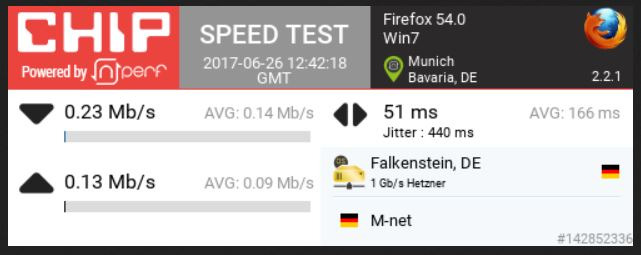

Parallel dazu war ich auch noch wegen dieser unsäglichen Download-Blockade gegen Benutzer aus Deutschland aktiv. Mir iist es gelungen, über das JeepCares Team in Auburn Hills Kontakt aufzunehmen. Man hat mir zugesichert, das Anliegen direkt an das UConnect Team weiterzuleiten. Wir werden eine Antwort von dort bekommen.Dieser Beitrag wurde bereits 1 mal editiert, zuletzt von Toy4ever ()

hab mal ohne laufenden Motor das Update begonnen, da ging es nur bis zum 4 Paket und war eine art Endlosschleife. Erst nach start des Motors wurde das Update normal ausgeführt, dauerte ca. 40 min. Die Experimentiererei nicht mit eingerecht.
Hab auch heute installiert. 2,2 GB, 15 min Downloadzeit u. ca. 1h Installationsdauer. Gefühlte 10 Neustarts davon mehrmals bis Paket 4, brauchte aber Motor nicht starten. Einfach geduldig sein.
