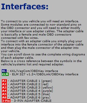

Ich habe mich jetzt auch mal etwas in das Thema AlfaOBD eingelesen. Für den Zugriff auf die verschiedenen Steuergeräte gäbe es noch die Möglichkeit, anstatt dem Einbau des Umschalters auch fertig kaufbare Adapterkabel zu verwenden. Nun gibt’s aber davon 6 verschiedene Adapter, welche aber für unsere Jeeps nicht alle gebraucht werden. Ein paar davon konnte ich schon ausschließen, nun hänge ich aber fest. Beim gelben Adapter bin ich mir ziemlich sicher, dass der gebraucht wird. Der Grüne käme auch noch in Frage.
Hat wer schon eine Aufstellung gefunden, welche Adapter für die Jeeps gebraucht werden? -

Habe jetzt mal die ersten Trockenübungen mit AlfaOBD gemacht, allerdings nicht auf einem Androiden, sondern mit der Windows Version. Die Software lässt sich auf Deutsch einstellen, zu jedem Steuergerät wird in der Auswahl gleich angezeigt, ob und wenn ja welcher Adapter benötigt wird. Es deckt sich alles mit den Angaben, die auch Multiecuscan herausgibt, beim Renegade und Compass (sind absolut identisch) gibt es die drei Konstellationen ohne Adapter, Adapter 5 und Adapter 6. Cherokee muss ich mir erst noch ansehen.

p.s.: Der Cherokee KL braucht das blaue Kabel (Nr. 5)Wrangler JK Rubicon ++ Mojave Sand ++ MY2016 ++ 2.8 CRD ++ aAHK ++ Radar Renegade AT5 285/70 R17

Kurz zu den Adaptern :
- KKL ist ein einfacher OBD Adapter, der auch "VAG KKL OBD II" genannt wird und interessanterweise mit ihm jedes
Motorsteuersteuergerät bei jedem PKW-Hersteller abgefragt werden kann.
Grund ist die AU via OBD ...hier müssen bestimmte Parameter "unverschlüsselt" vorliegen.
Für die anderen Steuergeräte kann dann jeder PKW-Hersteller seine eigenen "Protokolle", etc. bauen.
Daher gibt es auch so viele "Diagnosegeräte" für jeden Hersteller...
Die Adapterkabel, im Grunde werden diese nur für den KKL Adapter und der dortigen Steuergeräte verbaut.
Denn, hier weden "versch." Steuerkabel, wie im Toy4ever aufgezählt genutzt.
Alternativ kann mann einen DIP-Schalter verbauen, wie ich es damals getan hatte (siehe Foto).
für den "ELM327" oder auch "CAN-BUS" Adapter werden im Grunde keine Adapter benötigt, da die Steuergeräte
im Grunde all am CAN-BUS hängen.
Mann muss hier, bei neuen Fahrzeugen, nur einen Umschalter haben, welcher zw. den beiden CAN-Bus'sen
(low / high) umschalten tut.
Idealerweise nutzt mann hier einen Umltiplex OBD-Adapter (ca. 100€) der ist in der Lage, zw. den versch. "Pins" umzuschalten.
Dies wird alledings von der Diagnsoesoftware angesteuert.
Leider verfügt bisher nur MES über diese Funktione, AlfaOBD kann das noch nicht...
Daher müsste mann, wie Toy4ever schreibt, den "passenden" Adapter für Jeep Fahrzeuge herausfinden...
