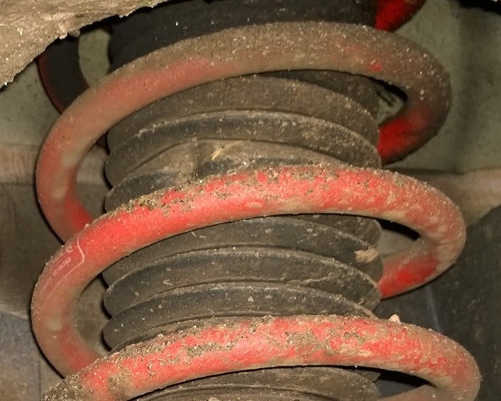

Die Federn von Trekfinder sind übrigens rot, fallen also auf jeden Fall auf
... muss wohl ab Ende 2016 so sein, meine wurden noch in weiß geliefert (Oktober 2016).

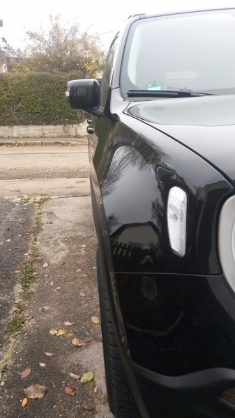

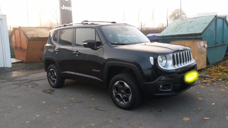

Alles fertig und es hat alles ohne Probleme geklappt, sieht brachial gut aus wie ich finde (kommt auf Fotos leider garnicht so rüber aber so ist das ja leider oft)
.Eintragung beim TÜV ging laut Meister Problemlos und ohne Auflagen, sowohl für die 3cm Höherlegung als auch für die 42mm Spurverbreiterung.
Die Rechnung bekomme ich mit der Post, war noch nicht fertig weil ich parallel auch den zweiten Kundendienst habe machen lassen.
Die Aufschlüsselung folgt also wenn ich Post habe.Materialkosten sind ja bekannt.
Bild gibts erstmal nur eins, für mehr hats nichtmehr gereicht bevor es dunkel wurde

Sieht sehr gut aus. Gefällt mir gut.
Ich finde auch, es sieht richtig gut aus.
Auch die hellen Seitenreflektoren passen echt gut.
Und warum sind bei euch die Kunststoffteile immer so schön schwarz
Meine sind nicht so tief schwarz, trotz sonax Behandlung im Herbst ( okay vor woooochen) -
Ich finde man sieht die Höherlegung doch deutlich auf dem Bild, bemerkst du schon einen Unterschied im Fahrverhalten?

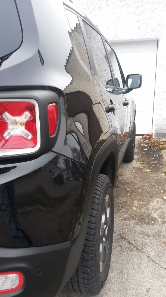

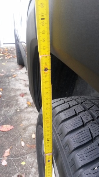

So, vorhin bin ich mal ne Stunde bei uns im Umland ein paar Landstraßen (bessere und schlechtere) abgefahren und bleibe bei meinem ersten Eindruck
.Ein paar Bilder gibts jetzt auch noch, jetzt ist ja hell
Sind jetzt auch nicht die besten Bilder
, sind halt mit dem Handy gemacht und dann noch extra runterbearbeitet damit sie klein genug sind um sie hier hochzuladen zu können (da geht dann leider nochmal etwas Schärfe drauf
) aber ich denke man kann die Maße halbwegs erkennen und auch sehen wie weit die Räder mit der Spurverbreiterung (42mm/ Achse) raus kommen. -
Sehr gut .... sieht man echt deutlich
Viel Spaß -
Sieht schick aus. Hast Du es bei einer Jeep Werkstatt machen lassen oder freie?
Sorry wenn's die Frage schon gab. -
Super danke für die Bilder. Sieht super aus.
Super sieht das aus!!!
Das sind 42mm pro Achse??
Überlege ja grad 50mm zu nehmen. Das ist glaube ich echt dann too much. Bei Dir siehts prima aus!!
