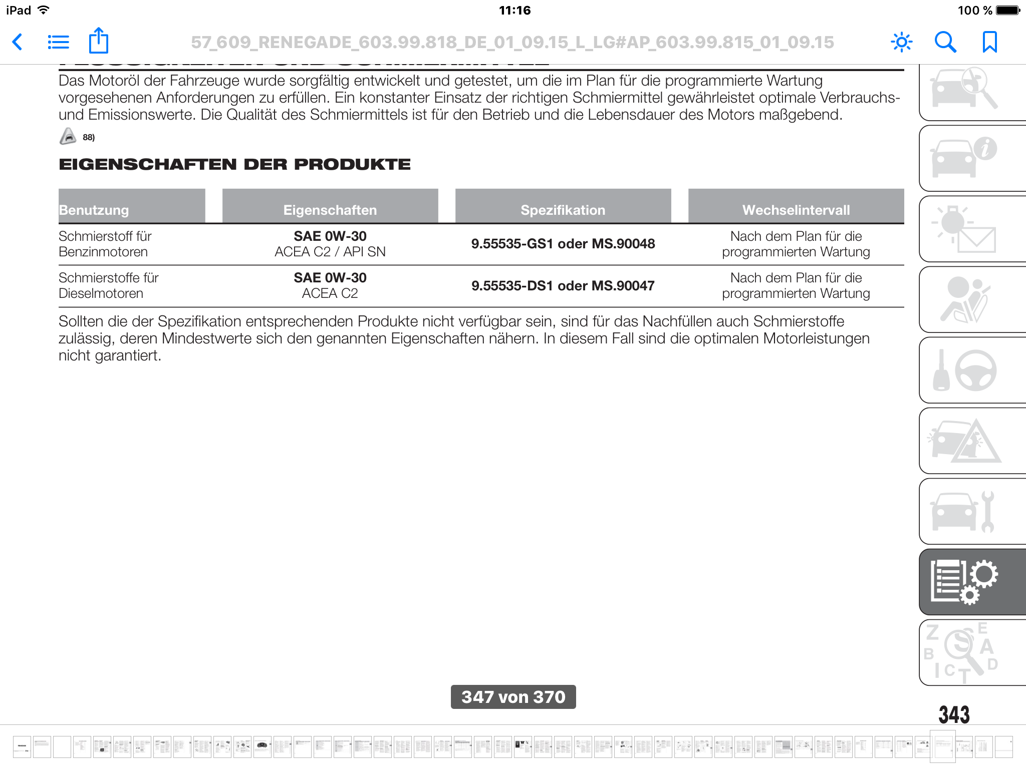

Ich habe jetzt noch etwas tiefer gegraben: Der Mutiair benötigt ein Öl der Spezifikation FIAT 9.55535-GS1. Damit muss das das Selenia Digitek Pure Energy rein. Das Selenia WR-Forward ist ein Diesel-Öl nach FIAT 9.55535-DS1. Da stimmt was nicht.

Das wär dann natürlich ein dickes Ding wenn dir die Vertragswerkstatt wirklich das falsche Öl reingekippt hat...

Mir war bereits bekannt, dass man bei den Multiair-Motoren peinlich genau auf das richtige Öl achten muss. Die Elektro-Hydraulische Ventilsteuerung kann da sehr allergisch reagieren, wenn das falsche Öl drin ist. Die Freigabe nach FIAT 9.55535-GS1 ist unbedingt einzuhalten, weil bei diesen Motoren das Öl auch für das Öffnen der Einlass-Ventile zuständig ist.

Welches Öl braucht denn der 1,6 Diesel? Zu den FIAT Spezifikationen finde ich nicht so richtig ein zulässiges Öl... -
Der Diesel sollte genau das Öl bekommen, das sie dem TE in seinen Beziner gekippt haben, also ein Öl nach 9.55535-DS1.
Damn. Hätte ich selber nachgucken können. Danke!
Zum Thema. Ich habe bisher nur Motoröle gefunden die beide Normen gleichzeitig erfüllen. Sollte also kein Problem sein?
