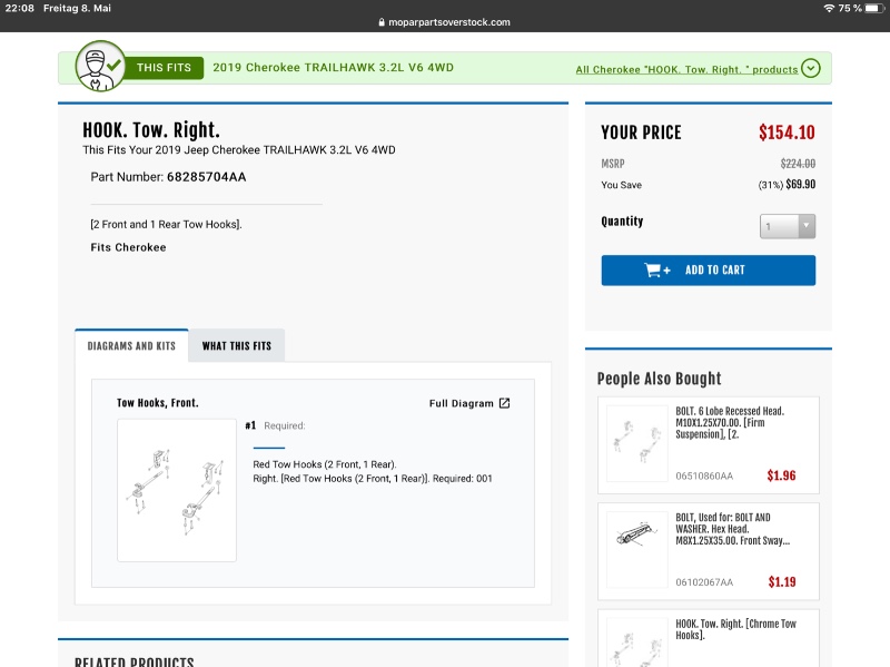

  • Tschuldige das ich erst jetzt darauf reagiere, aber Toy ist wie immer Blitzschnell ;) aus dem Moparkatalog kann man auch alle Ersatzteilnummern erfahren und die Preise dafür in US Dollar anschauen.
    Gruss Urs

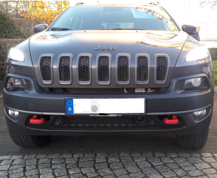

  • So habe fertig!
    Nachdem ich nun die mir bis anhin noch fehlende Quertraverse gekauft hatte, musste bei dem angenehmen Wetter doch endlich einmal alles fertig montiert werden. Somit nochmals die ganze Frontmaske inkl. Traverse abgebaut die US Quertraverse montiert hintere Hookhalterung an den bereits ab Werk vorhandenen Befestigungspunkten festgeschraubt Hooks eingeschoben und festgezogen. Dann musste an der Frontmaske noch die beiden Löcher herausgetrennt werden durch welche die Hooks nach aussen stehen, Maske montieren und ...... nicht umsonst gibt es bei den Masken ca. 15 verschiedene Partnummern! Somit an der Maske noch kleinere anpassungen mit dem Dremel vorgenommen und einen grossen Teil des Absorber (Nr.7) entfernen und dann passt alles bestens und kann montiert werden.
    Fazit: Ob sich dieser Aufwand lohnt muss sich jeder selber fragen, vor allem weil er ja jetzt nur einfach wie ein US Trail aussieht und nicht irgendwie einzigartig.
