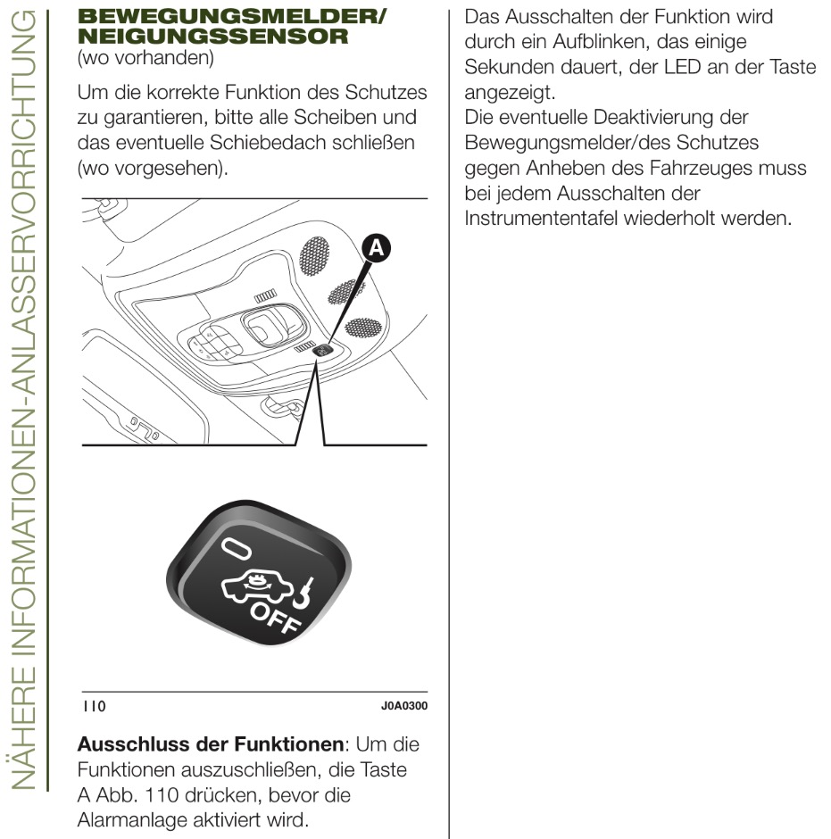

  • Meine Batteriespannung liegt nach 2 Tagen Standzeit bei 12,64 Volt. In meinem Handbuch (bei mir auf Seite 14) ist das Blinken der roten LED im Drehzahlmesser auch nur für das Einschalten der Alarmanlage beschrieben.

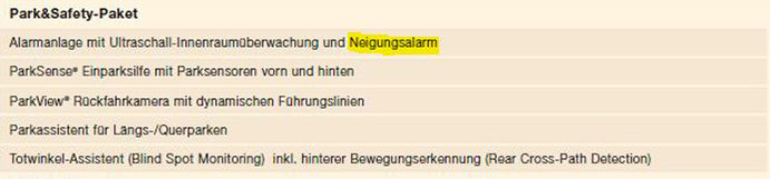

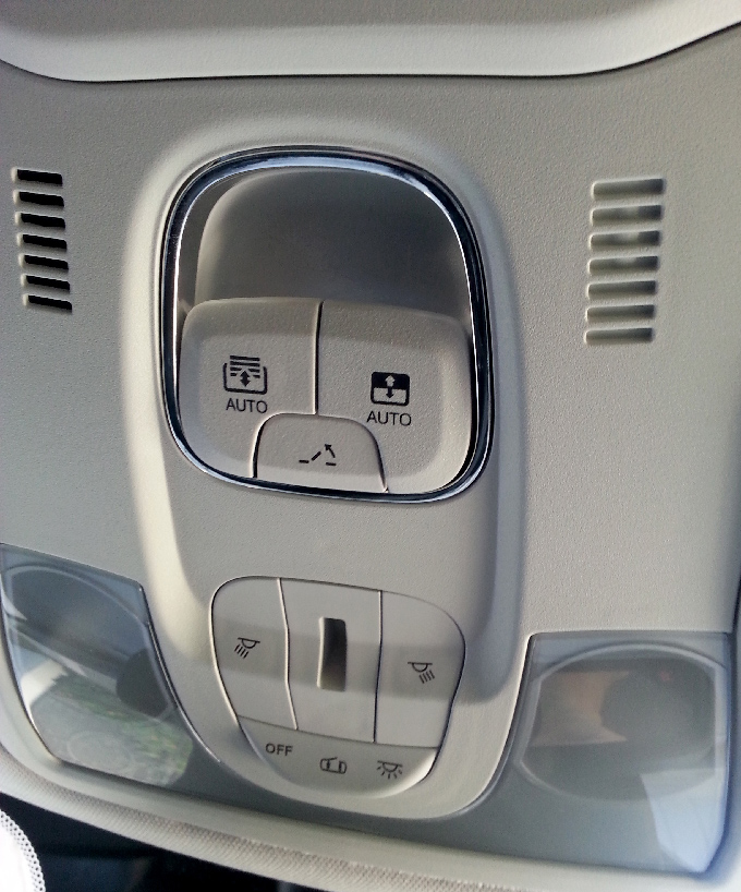

  • In meinem Park&Safty-Paket ist die Alarmanlage mit Utraschall-Innenraumüberwachung und Neigungsalarm enthalten. Eine Taste dafür - wie Scar2 sie abgebildet hat - habe ich aber nicht.
    Vielleicht ist der kleine Schlitz zwischen Beleuchtungstasten dafür zuständig. Dort leuchtete eine blaue LED die aber sofort erlosch als ich hinein sah.

  • Dann ist die Taste für das Abschalten des Neigungssensors versions-/marktabhängig. Erkennungsmerkmal für die Innenraumüberwachung der Alarmanlage sind die 3 kleinen Gitterchen. (sind auf deinem Foto nicht zu sehen). Bei mir, ohne Alarmanlage, ist dort die Fläche glatt. In dem Schlitz ist eine LED, die Nachts, bei eingeschalteten Scheinwerfern, dezemt die Armaturen darunter beleuchtet.
    Nun kann ich nur hoffen, dass es im Modell 2016 anders gelöst ist. Denn bestellt und bezahlt ist es ... :huh:

  • Wenn die Alarmanlage tatsächlich nur als Türüberwachung ausgeführt ist und den Innenraum und Neigung nicht überwacht, dann sind wohl weder der Schalter noch die drei Gitter vorhanden.
  • Dann müssten die drei ovalen Gitter da sein und das Auto müßte beim dran wackeln oder wenn er schräg auf den Abschlepper hochgezogen wird Alarm machen. (Der Schalter kann trotzdem weg sein, wenn auf dem deutschen Markt nicht vorgesehen ist den Neigungsalarm abzuschalten)
