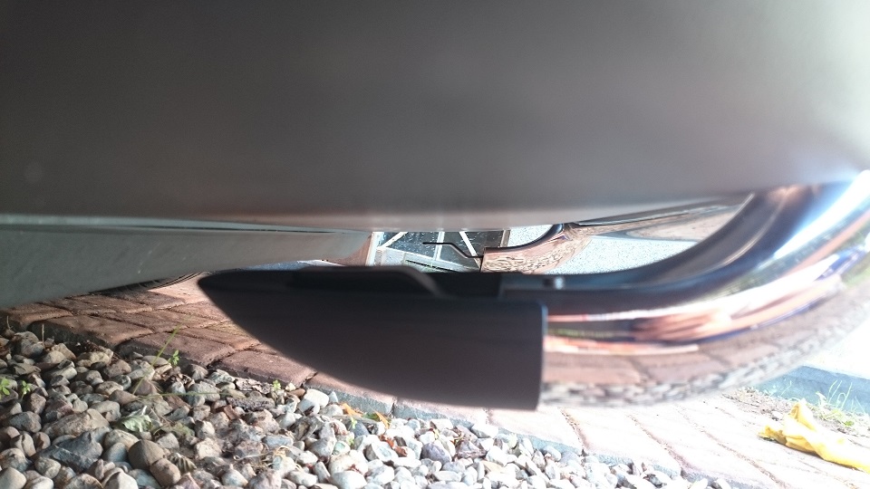

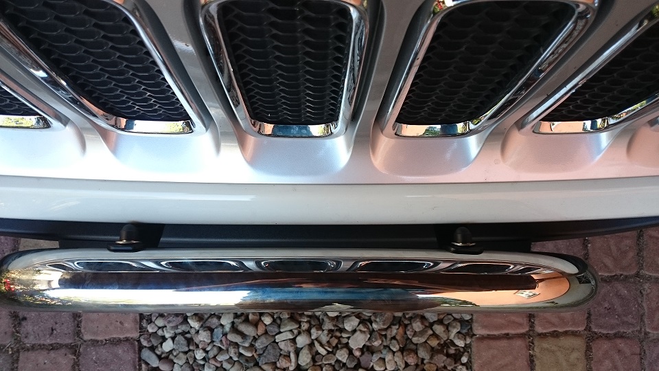

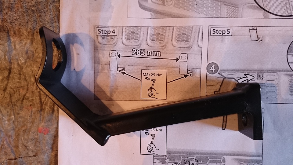

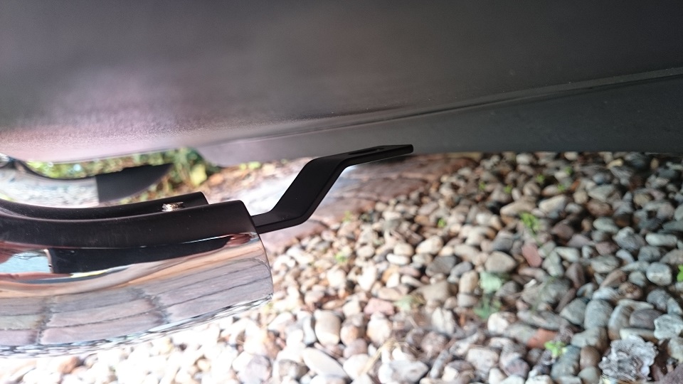

  • Habe nun heute versucht einen Frontschutzbügel anzubauen ,ist der gleiche den es auch bei vmaxx gibt (für Auffahrwarnsystem geeignet).
    Also oben erst mal die Halterungen montiert und den Bügel angeschraubt. Jetzt soll man unten an der Schürze die zwei Punkte für die Bohrungen markieren , jedoch sitzt das Teil einfach zu tief ,ich habe 2-3 cm Luft zwischen Halterung und Schürze und keine Möglichkeit das Teil höher zu bekommen.
    Die obere Halterung ist nach unten geneigt ,sieht in der Anleitung auch anders aus ,da zeigt sie nach oben (die fehlenden 2-3 cm )
    Testen die sowas nicht vorher ,ob es eventuell passt , war mit den Trittbrettern das gleiche ,mußte ich auch zurückschicken.

  • die Halter gehören nicht in das Rohr sondern oben draufgeschraubt, dann passt es ... bei meinen war hinten eine gerade Abdeckkappe dabei ...
    sehe gerade, dass meine Bügel auch länger sind und in bestende Gewinde eingeschraubt werden ... ist wohl die verschlimmbesserte Version ...
    üblicherweise montiert man erst unten, richtet dann den Bügel aus, zeichnet an der Schürze die Löcher an und bohrt erst dann ... so rum ist es etwas komplizierter ...
  • Hast recht, komische Befestigung hat deine ... die obere "Halterung" hängt nur iun dem Plastikgitter vorm Ölkühler? und die untere nur am Plastik der Schürze?
    Meine ist komplett anders aufgebaut, der Halter wird von unten an der Stoßstange angeschraubt (bestehende Schraubverbindung nur eine längere Schraube als die normale) und oben wird das Nummernschild abgenommen und von vorne auf die Stoßstange geschraubt, stützt sich also komplett am vorderen Stoßfänger ab und kann nicht mit irgendwelchen Haltern in den Kühlerbereich gerammt werden ...
    Ist zwar nett gemeint aber ich würde das Teil zurückschicken ...

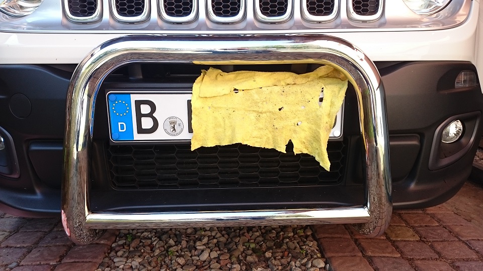

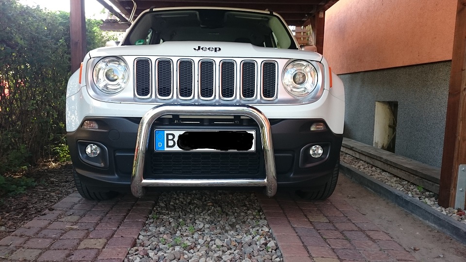

    So ist meine montiert:
  • Die Halterung hängt an der Querstrebe vorm Kühler nicht am Gitter. Ist halt der einzige Bügel den man auch mit Auffahrwarnsystem verwenden kann.

  • Ich stehe zwar nicht auf diese Kuhfänger, das Kostrukt steht deinem Reni aber ausgesprochen gut. Sieht sehr stimmig und passend aus. :023:

  • Und, keine Fehlermeldung vom Auffahrwarnsystem, funktioniert tadellos :023:
