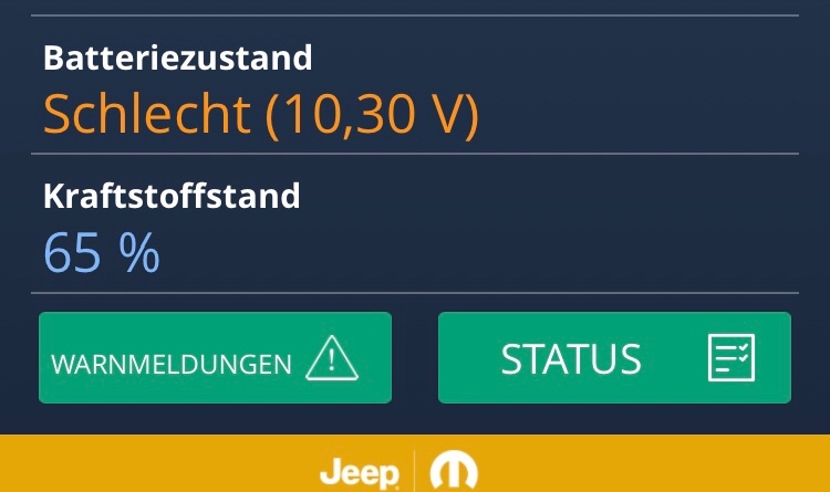

  • Ufukkay83 schrieb:
    Mein Compass MY19 zeigt ab und zu schon mal folgendes an. Dürfte nicht sein oder ?
    Deswegen klappt wohl auch nicht immer S+S
    Hmmm, 10.3 Volt sind unglaublich wenig. Da wäre ein starten beihnahe nicht mehr möglich.
    Bei Deinem MY19 sollte die Batterie einen höheren Ladezustand aufweisen. Ich vermute eher dass diese Anzeige nicht stimmt.
    Wenn doch wäre dringend ein Besuch beim Freundlichen nötig!
