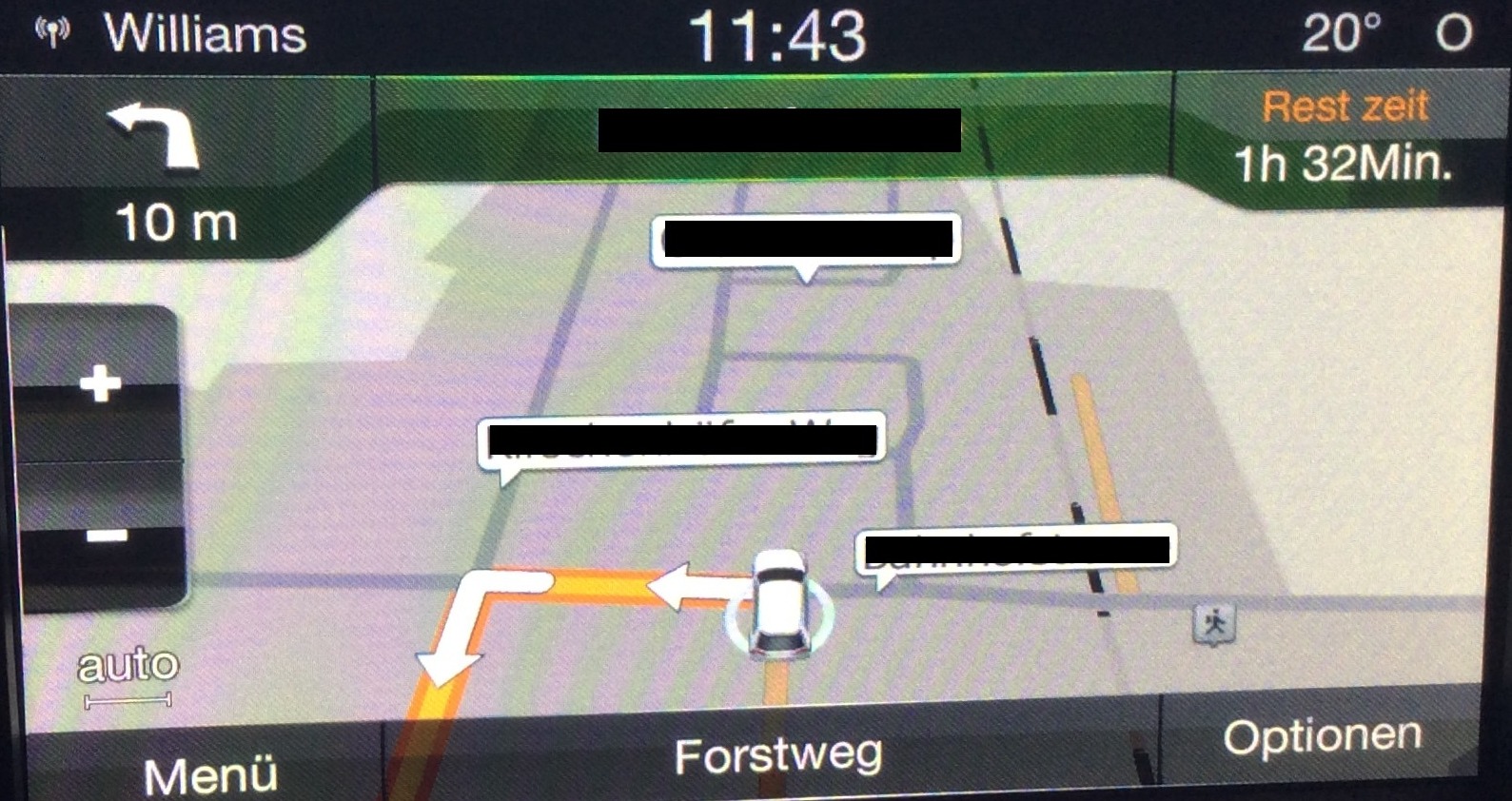

    Dann erlebte ich bei den folgenden Einstellungen korrigieren eine Überraschung: auf dem Navibildschirm war der Renegade anstelle des Pfeils.
    Genauso hatte ich den Renegade gleich auf meiner ersten Fahrt, nach einem Zwischenstopp, schon einmal kurz in der Ansicht! Ich habe es danach aber mit keiner Einstellung geschafft ihn wieder dahinzubringen.
    Jetzt war er jedenfalls wieder da :D , liegt vielleicht an dem neuen Updatevorgang mit den Türen.

    Darum wollte ich für meine 4500 Dateien auf dem Stick jetzt mindestens 30 Minuten fahren und das Uconnect nicht beim Einlesen stören. Ich freute mich schon auf die Fahrt mit dem Renegade auf dem Navi. 8o
    Aber jetzt war auf dem Navi wieder nur der blaue Pfeil 8| , jetzt war ich wieder ?( . Ist der gelegentlich auftauchende Renegade auf dem Navi auch ein Gimmick von JEEP, so wie der Willys, der Bigfood ...?

  • Kenne zwar Dein Navi nicht, aber im 8.4 ist es so, dass Du diesen "Mauszeiger" unterschiedlich einstellen kannst. Irgendwo in den Untiefen des Uconnect gibt es da eine Einstellung. Ich bin aber schnell wieder zum Pfeil zurückgekehrt, da er (für mich) am besten erkennbar ist.

  • Ich dachte ja Anfangs unter Karteneinstellung und den Punkten Fiat Jeep Dodge Ram stellt man die Pfeildarstellung ein, aber das sind nur unterschiedliche Farbdarstellungen der Karte.

  • Theoretisch vorhanden ist gut ;( . Wenn ich ihn heute nicht zum zweiten Mal gesehen hätte, hätte ich ihn schon vergessen.Jetzt befürchte ich das der kleine Renegade als Geisterfahrer in meinem Canbus unterwegs ist und ab und zu mit meinen Liedern kollidiert. :schock:
  • Nein, wenn ich dort eines der aufgeführten Modelle (Fiat, Jeep, Chrysler, Dodge, Ram) auswähle ändert sich nur die farbliche Darstellung der Karte.

    :D - Also meine Frau behauptet, sie hätte den kleinen Renni bei uns auch schon mal gesehen.
    Ist mir zwar völlig neu, aber anfangs bin ich - wie Du jetzt - auch im 3D-Modus gefahren. Ich werde das mal testen, vielleicht hat sie Recht? ;)
  • Da ich den Renegade jetzt schon zweimal im Navi gesehen habe, kannst du deiner Frau es auch glauben. Oder wir leiden beide unter denselben Halluzinationen.
    Mich beruhigt es schonmal, daß ich nicht allein diese "Erscheinung" hatte.

  • Beim Cherokee gibt auf der Navi-Einstiegsseite noch einen Button Einstellungen, also nicht den unten in der Menü-Leiste. Dort haben wir den Punkt Kartendarstellung und drunter kann ich verschiedene Fahrzeuge auswählen, bloß keinen Cherokee.
  • Beim Renegade hat man auf der Einstiegsseite den Punkt Einstellungen und wenn man im Navimodus ist kommt man über Menü > Einstellungen nochmal zu denselben Einstellungen dort hat man dann unter Karteneinstellung den Unterpunkt Kartendarstellung.
    Es ist ja auch kein gravierendes Problem, es ist bloß mysteriös. Letztes Jahr auf meiner ersten Fahrt, war der Renegade plötzlich für eine kurze Zeit da, dann wieder weg und ich habe nirgends was gefunden ihn sichtbar zu machen. Heute war er plötzlich wieder da, ich mache nur das Auto aus, kurze Zeit später wieder an und wieder ist er weg. Fällt mir nur ein:

    Leider ist es uns heute nicht gelungen, den Geisterfahrer ins Display zu holen. Alles so, wie Du es auch beschrieben hast. :(
