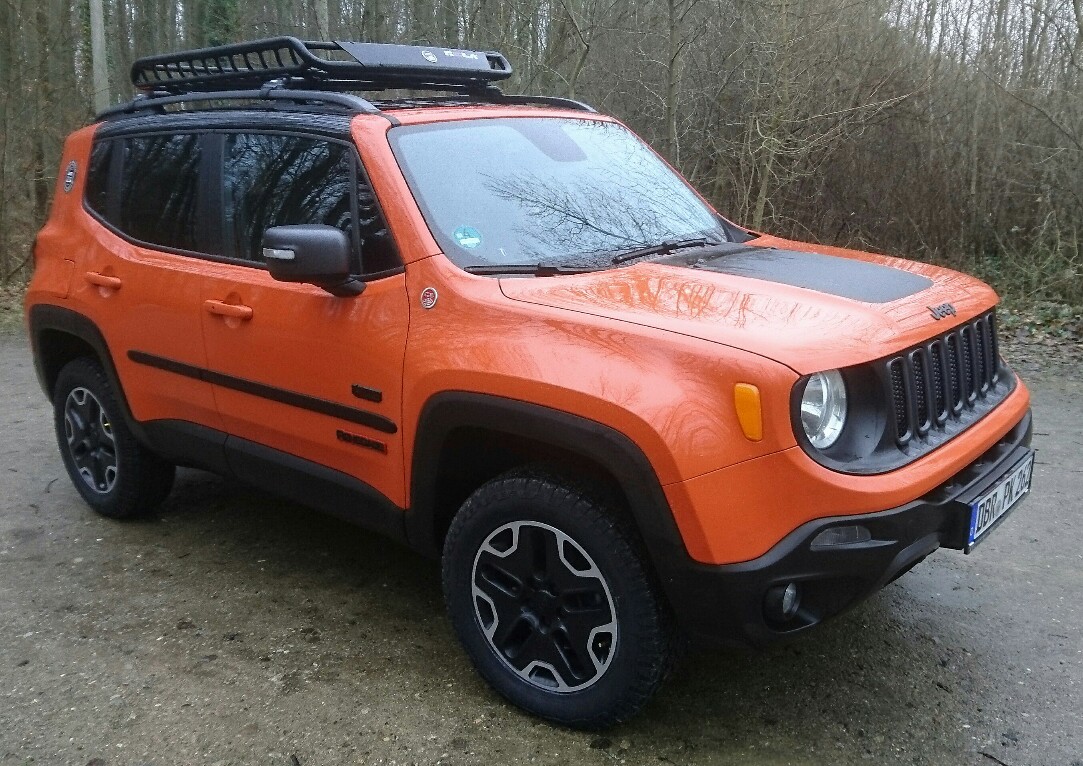

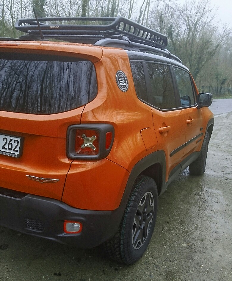

      Es ist vollbracht!
      Die AT Reifen im Format 225/65 R17 sind montiert. Stückpreis 130 € und die Gesamtrechnung... nun ja, die gibt es erst, wenn die Rechnung abgeschlossen ist und auch die Dekra-Prüfung finalisiert ist. Der freundliche Prüfer darf wohl nicht anhand von GPS Daten einen Eintrag erstellen und somit fahre ich nächsten Mittwoch zu Kienzle Argo, wo ich schon einen Termin gemacht habe. (komisch, in Bayern geht das wohl)
      Die Vor-Abnahme mittels TomTom ergab eine Abweichung von etwa 1,5 kmh (Tacho zeigt 80, es sind effektiv zwischen 78 und 79 kmh).
      Nächsten Freitag ist die Dekra wieder im Autohaus, dann wird er anhand des Ergebnisses der Messung bei Kienzle Argo den Eintrag vorbereiten. Das Auto braucht er dazu nicht noch einmal. Vielleicht ist es ganz gut so, dann haben wir so einen Vorgang hier im Forum.
      Photos gibt es dann auch gleich......
      new-jeep-forum.de/gallery/imag…87049164387ab019e302af6d9
    • Hier nun die versprochenen Photos. Die Qualität könnte etwas besser sein, sollte aber hierfür ausreichen.
        274,18 kB, 1.032×676, 252 mal angesehen
        259,37 kB, 944×690, 252 mal angesehen
        229,41 kB, 780×944, 235 mal angesehen
        227,25 kB, 826×976, 260 mal angesehen
        284,01 kB, 1.083×766, 256 mal angesehen

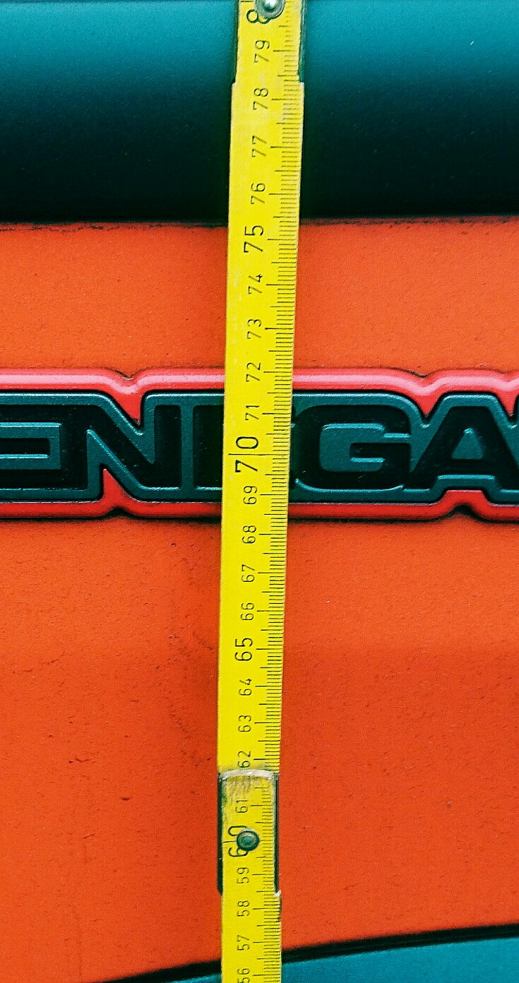

    • Und noch ein paar Bilder....
      Gegenüber dem Ursprungswert ist das Fahrzeug jetzt circa 5 cm höher, hat also etwa 25% diesbezüglich gewonnen.
        319,54 kB, 735×1.392, 227 mal angesehen
        184,33 kB, 699×825, 224 mal angesehen
