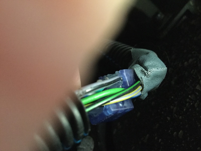

Ich habe den Stecker an dem Scheinwerfer abgenommen dann haben wir nachgemessen.Leider weiß ich die Farbe der Kabel nicht mehr.Wenn Du willst mache ich nächste Woche Fotos muss nur das Isolierband entfernen.Haben das Kabel auch nicht direkt am Stecker mit dem Stromdieb verbunden sondern sind dem Kabel an eine gut zugängliche Stelle gefolgt.Da haben wir den schwarzen Kabelkanal auseinander geschnitten,und die beiden Stromdiebe hintereinander angeschlossen.Danach mit schwarzem Textilisolierband noch alles abgedeckt .Der Stromdieb sollte unbedingt wasserdicht sein da ist so ein Gel drinnen,nicht die billigen aus dem Baumarkt nehmen meine sind von 3M.Auch daran denken das Kabel zum Reflektor lange genug zu lassen oder gegebenenfalls verlängern sonst könnt ihr keine Birne davon tauschen.

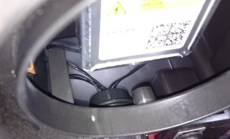

Bilder sind immer gut ,habe heute auch mal geschaut und habe am scheinwerfer einen 2 poligen kleinen Stecker entdeckt, der aus dem Hauptstrang vom Scheinwerfer rauskommt ,jetzt dachte ich "ist da doch schon was vorbereitet " und eine kleine Birne angeschlossen und Scheinwerfer angemacht ,aber nichts passiert.
Wofür der Stecker ist würde mich mal interessieren. -
Ich habe den Stecker an dem Scheinwerfer abgenommen dann haben wir nachgemessen.Leider weiß ich die Farbe der Kabel nicht mehr.Wenn Du willst mache ich nächste Woche Fotos muss nur das Isolierband entfernen.Haben das Kabel auch nicht direkt am Stecker mit dem Stromdieb verbunden sondern sind dem Kabel an eine gut zugängliche Stelle gefolgt.Da haben wir den schwarzen Kabelkanal auseinander geschnitten,und die beiden Stromdiebe hintereinander angeschlossen.Danach mit schwarzem Textilisolierband noch alles abgedeckt .Der Stromdieb sollte unbedingt wasserdicht sein da ist so ein Gel drinnen,nicht die billigen aus dem Baumarkt nehmen meine sind von 3M.Auch daran denken das Kabel zum Reflektor lange genug zu lassen oder gegebenenfalls verlängern sonst könnt ihr keine Birne davon tauschen.Ist die Kabeldicke die der Stromdieb umfassen kann egal? Ist das eine Standarddicke?
Das sind die wo ich verwendet habe,gibt es nur in einer Größe glaube ich.
Auch gekauft. Perfekt. Und anhand der Fotos sehe ich dann wo ich an welchem Kabel (insbesondere Farbe) den Strom "klauen" muss .

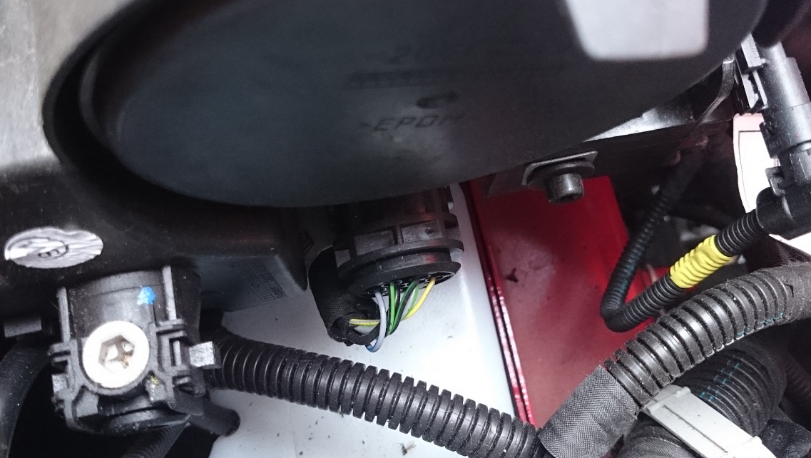

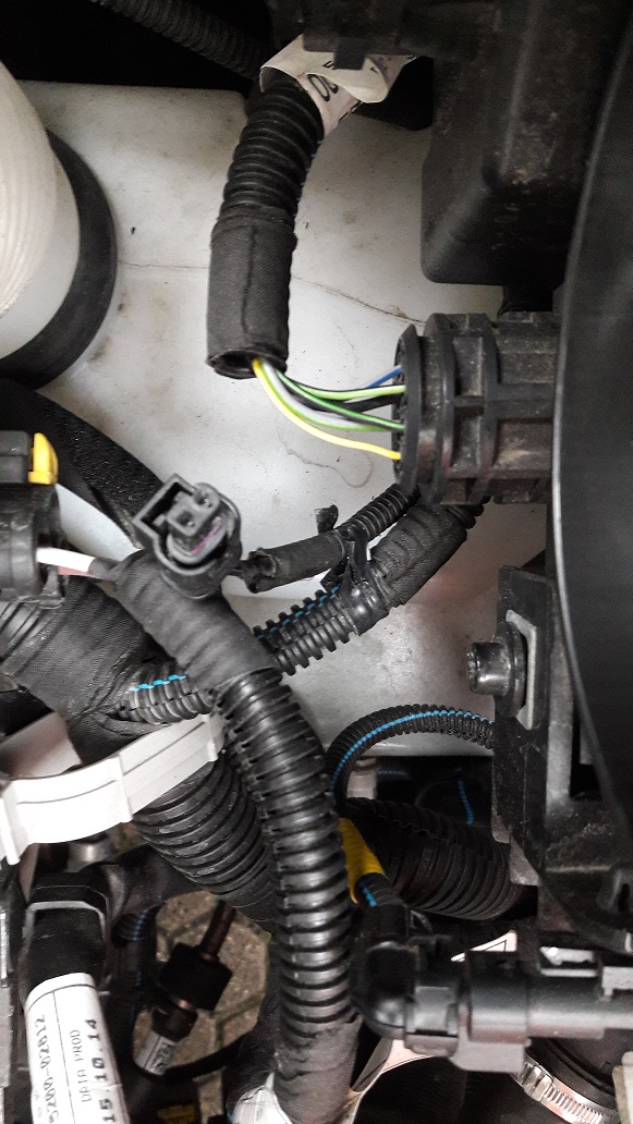

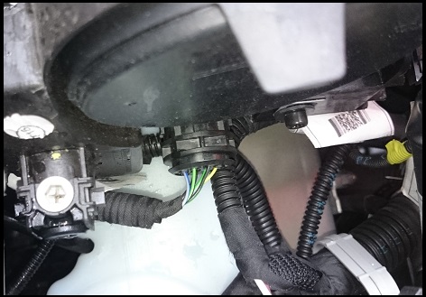

So es sind das schwarze und grau/schwarze Kabel.Hier die Fotos
Hast wohl noch die Schutzfolie drauf ,,,
Meine Smoke reflektieren ... -
Habe mir mal meine Verkabelung (Xenon) angeschaut ,scheint doch Unterschiede zu geben, ich habe kein schwarz/graues Kabel.
