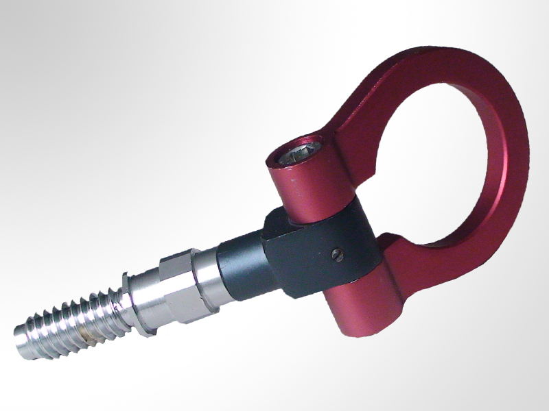

Rote Haken am Renegade vorne nachrüsten
  • Freizeitpirat schrieb:
    Inbus wäre auch intelligenter gewesen ...
    Nur mal so: Es gibt auch Inbus Madenschrauben...
    Sonst alles sehr schön geworden.
    Ich hätte allerdings die Ösen 'in Wagenfarbe' gehalten. Rot ist schon sehr 'auffällig' :D
    Grüße, Jürgen
    seit 2.2022 Compass MP Limited 2020 Melfi, Granit Crystal, 1,3l, 150 PS...
    10.2017 bis 2.2022 Cherokee KL Overland 2017, Diamond Black, 2.2l , 200 PS...
    2015 bis 10.2017 Cherokee KL Limited 2014, True Blue, 2.0, 170 PS...
    Mein Auto: Compass MP Limited 2020 Melfi, Granit Crystal, 1,3l, 150 PS, kein Elektromotor :-)
  • Danke weiss ich ... ich will aber eines zum drehen ! Dann muss ich nicht immer den Inbus-Schlüssel aus dem Kofferraum holen :thumbsup:
    Habe extra rot genommen ... Schwarz ist meine Seele, Schwarz ist mein Lack, Schwarz ist mein Innenraum ... bisserl herausstechen ist da nicht so verkehrt !
    Übrigens ! Gestern nach Montage nochmal ins Ried gefahren. Auf dem Weg dahin, haben so einige Fussgänger den Haken bestaunt ! Fällt auf ... und so wie es aussah, nicht negativ :023:
  • Ich finde es auch gerade in Rot gut, soll ja ein Blickfang sein. Schwarz ginge optisch unter.
  • Passt absolut stimmig, ich würde auch bei dem Rot bleiben. Sieht edler aus als mein roter Serienhaken hinten.
    Wie bereits schon erwähnt ... die Länge der Bolzen ist individuell !
    Vorne hätte ich zwar 1 cm kürzer machen können, aber durch die gebogene Frontschürze wäre der Bolzen auf der rechten Seite halb verschwunden und ich hätte das Bohrloch erheblich größer machen müssen.
    Hinten ist das Problem, dass Du a) die geriffelte etwas dickere Abdeckung mit Gittermuster hast und b) durch die Gerade Abdeckung (mir persönlich) die Öse zu nahe an den Spoiler kommt.
    Hat ja auch seinen Grund, warum der originale Abschleppprügel 10 cm raussteht.
    Solltest Du wirklich mal jemanden zur Werkstatt schleppen müssen, könnte ein Haken, der extrem kurz gehalten wäre ... Beschädigungen hervorrufen !
    Oder: Wenn ich nun wieder jemanden aus dem Feld ziehen muss und das zu ziehende Fahrzeug rutscht etwas seitlich weg, habe ich nicht das Problem, der Gurt könnte mir Seitlich das Plastik verkratzen ! Schnell ist es passiert.
    Habe die Ösen natürlich jetzt gerade nach unten hängend fotografiert ... man kann Sie auch nach hinten drücken und fixieren ! Viel weiter bzw. kürzer kann man die Bolzen nicht machen ... :thumbsup:
    Du zeigst, daß du dir die richtigen Gedanken und an den praktischen Einsatz gedacht hast. Es war auch nicht so gemeint, daß du die Ösen kürzer hättest anbringen sollen. Ich selbst steh nicht so auf rausstehende Teile, empfinde zwar AHK, Winden und auch die Ösen von dir und am Trailhawk als optischen Hingucker. Bei mir müßten die Teile bei Nichtgebrauch versenkt sein, gerne sichtbar, ohne Abdeckung und bei Bedarf mit einem Handgriff raus und einrasten, ähnlich deinem Prinzip mit der runtergeklappten Öse.
  • Anfangs hatte ich auch eine andere Farbe im Kopf ... den gibt es auch in Weinrot ! Etwas dezenter ... aber passt nicht zu den Rückleuchten, also wurde es glänzend rot :thumbsup:
    @Pete: Selbst wenn Du eine Winch verbauen solltest, sieht ein Abschlepphaken trotzdem super cool neben dran aus :023: Kannst da dann auch den Windenhaken einhängen. (Bild nur Beispiel ... zeigt nur ne Kette keine Winde)
    @Scar: Weis ich doch ... Mir wäre ein Bajonettverschluss auch recht gewesen ... aber der würde beim rausziehen von einem Auto bis zu 1700 Kg Zuggewicht wohl gleich abgebrochen. Jetzt wo er dran ist ... find ich es noch cooler !

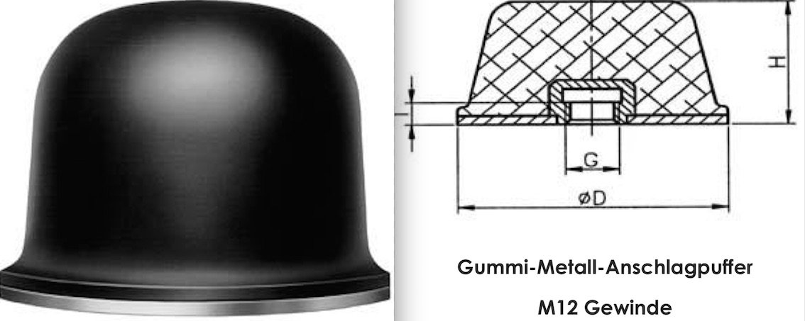

    PS: @Scar Hallo Herbert ... Habe soeben diese Puffer entdeckt ... da kann der Töff Töff nicht mehr meckern ... werden bis zum Anschlag draufgeschraubt :thumbsup:
    Der Puffer macht einen guten Eindruck und müßte für den Kittelonkel recht unauffällig sein, um nicht auf dumme Gedanken zu kommen. :023:
