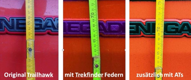

      Meine höhe hatte ich damals auf Höhe der Fahrertür gemessen. Da sah das dann so aus:
      new-jeep-forum.de/gallery/imag…38ba856d4434e3011e535eab4

      Jetzt bin ich wieder zu Hause und habe gleich mal nachgemessen. Ich habe bis zur Unterkante des Radausschnittes vorne 83 cm und hinten etwas mehr als 82 cm... der Kofferraum ist aber auch noch voll.
      Bitte bedenke aber, dass ich ja zusätzlich die größeren Reifen drauf habe. Die bringen auch noch einmal gut 2 cm.
