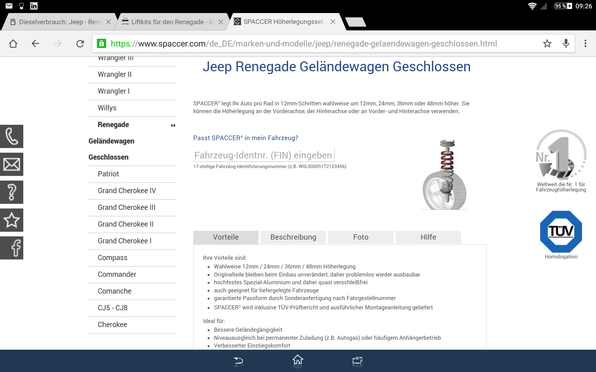

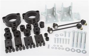

    • Ich habe von meinem neuen Jeep-Schrauber erfahren, dass es möglich ist die Daystar 1,5" Höherlegung per Einzelabnahe eingetragen zu bekommen, Kosten : bei ASP Eberle Material 350€ plus 8 Stunden Einbauzeit. Da sind die Federn doch deutlich billiger, und nur 8mm niedriger

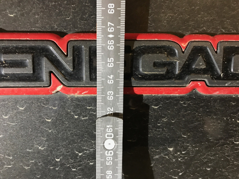

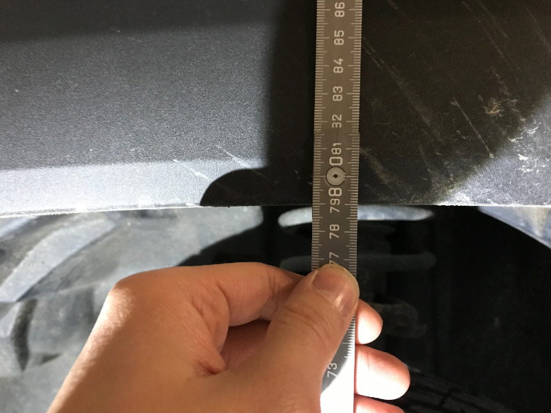

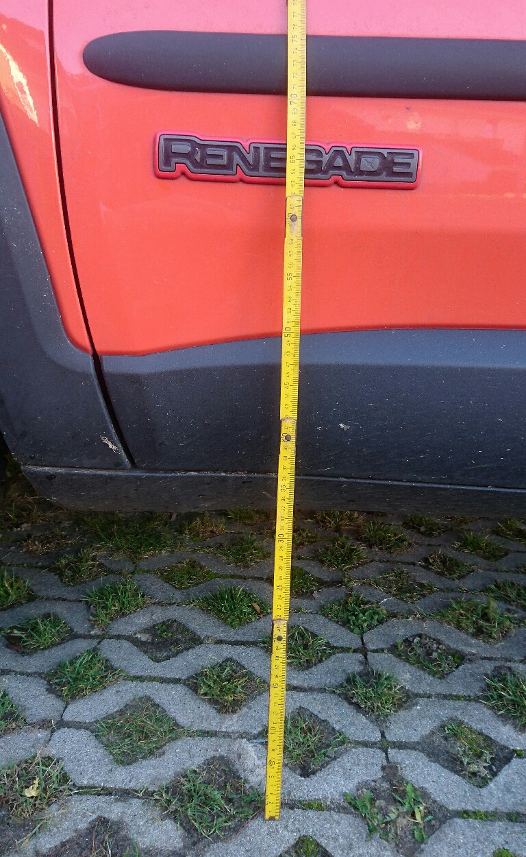

      So nun ist es auch bei mir soweit, am Freitag werden die Federn von trekfinder verbaut.

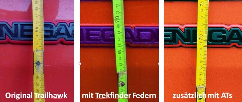

      Gute Wahl! Du wirst es am Anfang etwas beim Einsteigen merken, aber das gibt sich schnell. Die zusätzlichen cm aber bleiben und sind in Feld und Flur echt beruhigend.
      P.S. Miss auch mal die Höhe vorher und nachher. Bei mir waren es wirklich etwa 3cm mehr Höhe, wie versprochen.
      new-jeep-forum.de/gallery/imag…36a512a47f5388056ac70b65e

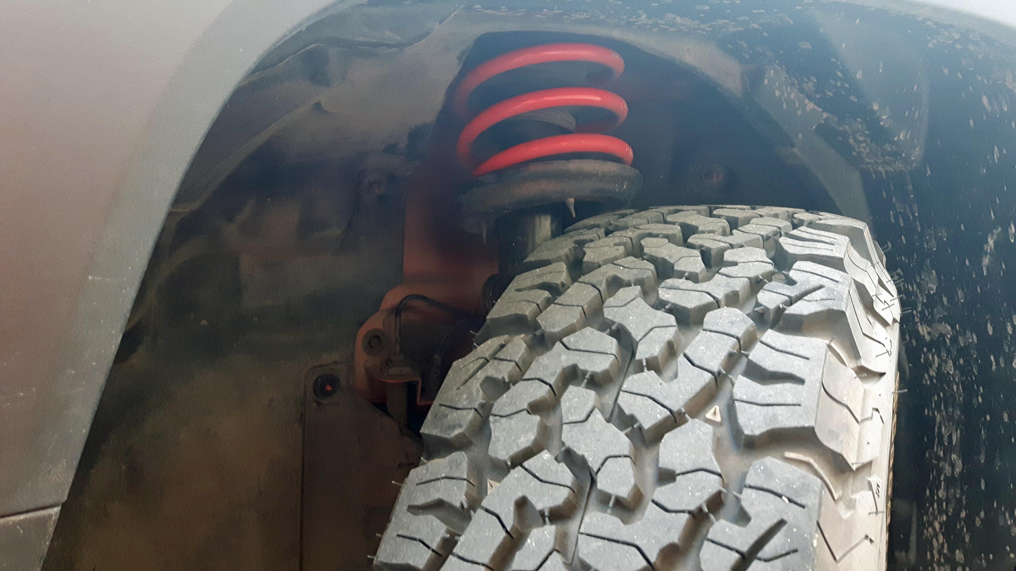

    • Nun die Bilder wie es aktuell aussieht, Freitags lade ich dann die Bilder nach der Höherlegung hoch.
      Offerte für Feder 550.- arbeit 450.- (Sfr)
      Gruss

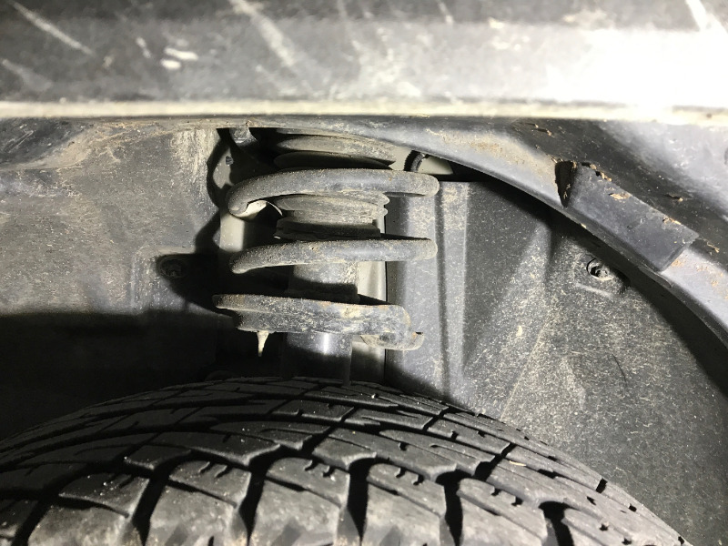

        181,12 kB, 800×600, 121 mal angesehen
        134,96 kB, 800×600, 88 mal angesehen
        201,58 kB, 800×600, 107 mal angesehen
        178,25 kB, 800×600, 82 mal angesehen

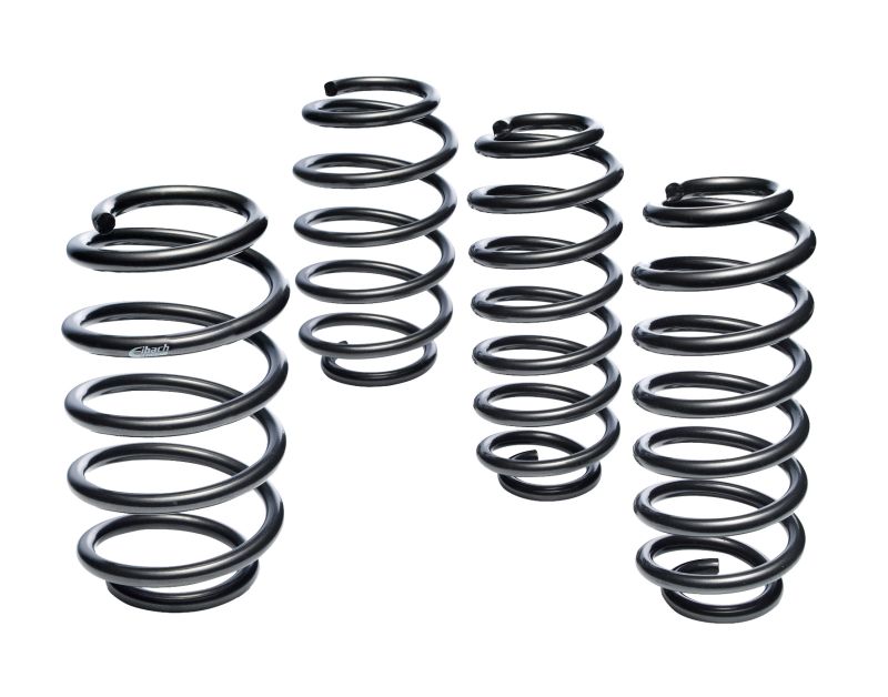

      Die Eibach von vmaxx sind ja für den Limited immer noch reduziert zu haben, aber geben "nur" 20mm. Wo bekäme ich denn die 30mm Federn her? Weiß da jemand genaueres?

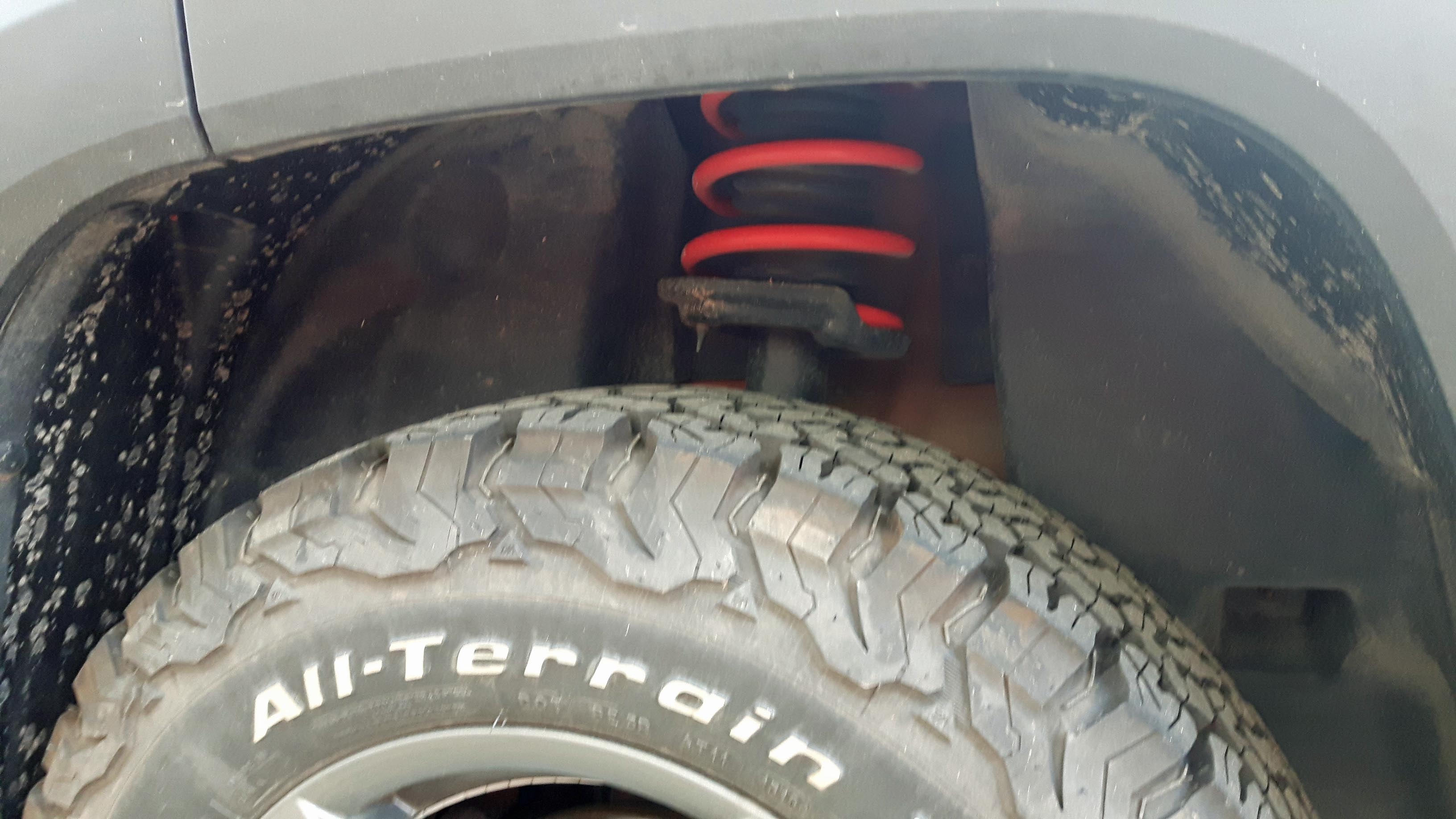

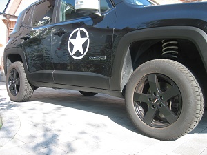

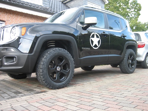

    • Ich persönlich habe Federn ja auch vorgezogen und dann noch größere AT Reifen aufgezogen. Trekfinder bietet auch für die nicht-Trailhawk Versionen Federkits mit 30mm Zugewinn an Bodenfreiheit an.

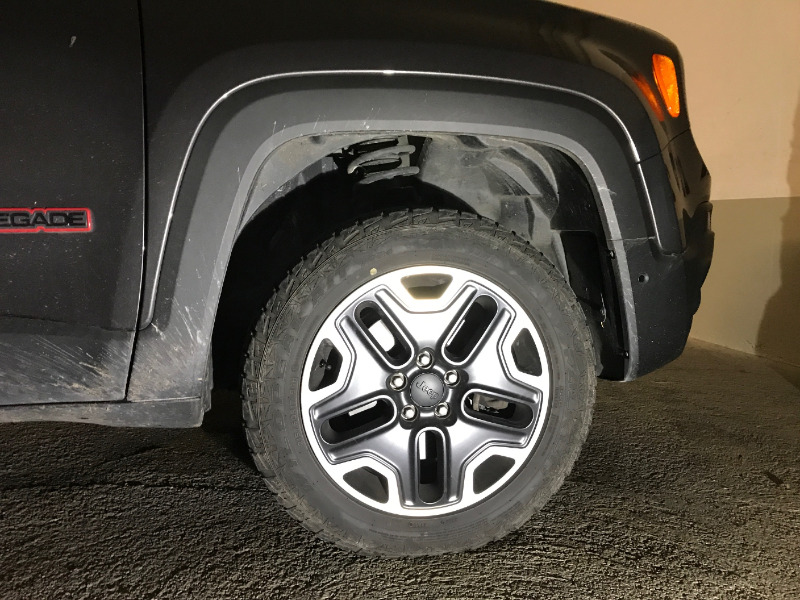

      Ich habe schmale (5mm) Zwischenleg-Spurverbreiterungen an allen 4 Rädern. Diese gleichen in Bezug auf das Fahrverhalten (Neigung in Kurven, allgemeine Stabilität) etwas aus und sorgt für genügend Bewegungsfreiheit im Radkasten - auch vorne bei vollem Lenkeinschlag. Achtung: bitte etwas längere Radschrauben benutzen.

    • Hm, der Preisunterschied zwischen Trekfinder und Eibach/vmaxx ist natürlich happig.
      Die Trekfinder kosten ja über das doppelte zur Zeit. Das alles für einen Zentimeter vorn und einen halben hinten...
      Das Angebot von vmaxx ist nicht einfach zu schlagen.
      Aber die Spurverbreiterung die die bei vmaxx anbieten ist mir zu viel, finde deine 0,5 pro Seite eigentlich genug. Dann kommt man auch ohne Radkasten Verbreiterung aus oder?
      Hat jemandem eine Verbreiterung und ein Foto davon? Kann mir nicht wirklich was schickes darunter vorstellen.
      Die Kombi eibach Federn und Trekfinder Spurverbreiterung müsste eigentlich gehen, oder?

      Ja - und genau das war auch mein Beweggrund, es dabei (5mm/Rad) zu belassen, denn diese "Entenbürzel" als "Kotflügelverbreiterungen" sehen für meinen Geschmack doch arg komisch aus.

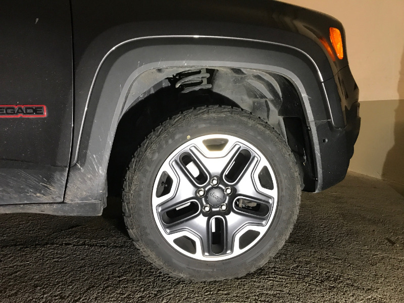

    • Klar sind die Winkel besser geworden! Wichtig ist auch der Kuppenwinkel, also die Freiheit zwschen Vorder- und Hinterachse. Ich empfinde das besonders im Gelände als sehr beruhigend aber auch Bordsteine sind da doch eher ein Lacher.
      Auch wenn ich durch meine Reifen noch einmal etwas mehr Bodenfreiheit habe, war ich positiv überrascht, als ich mein Fahrzeug an einer Bushaltestelle mal im Schaufenster sehen konnte und trotz der hochgesetzten Bordsteine (für den Buszum Einsteigen) im Fenster-Spiegelbild noch "unter" mein Auto schauen konnte, obwohl ich am Bordstein recht dicht dran war.
