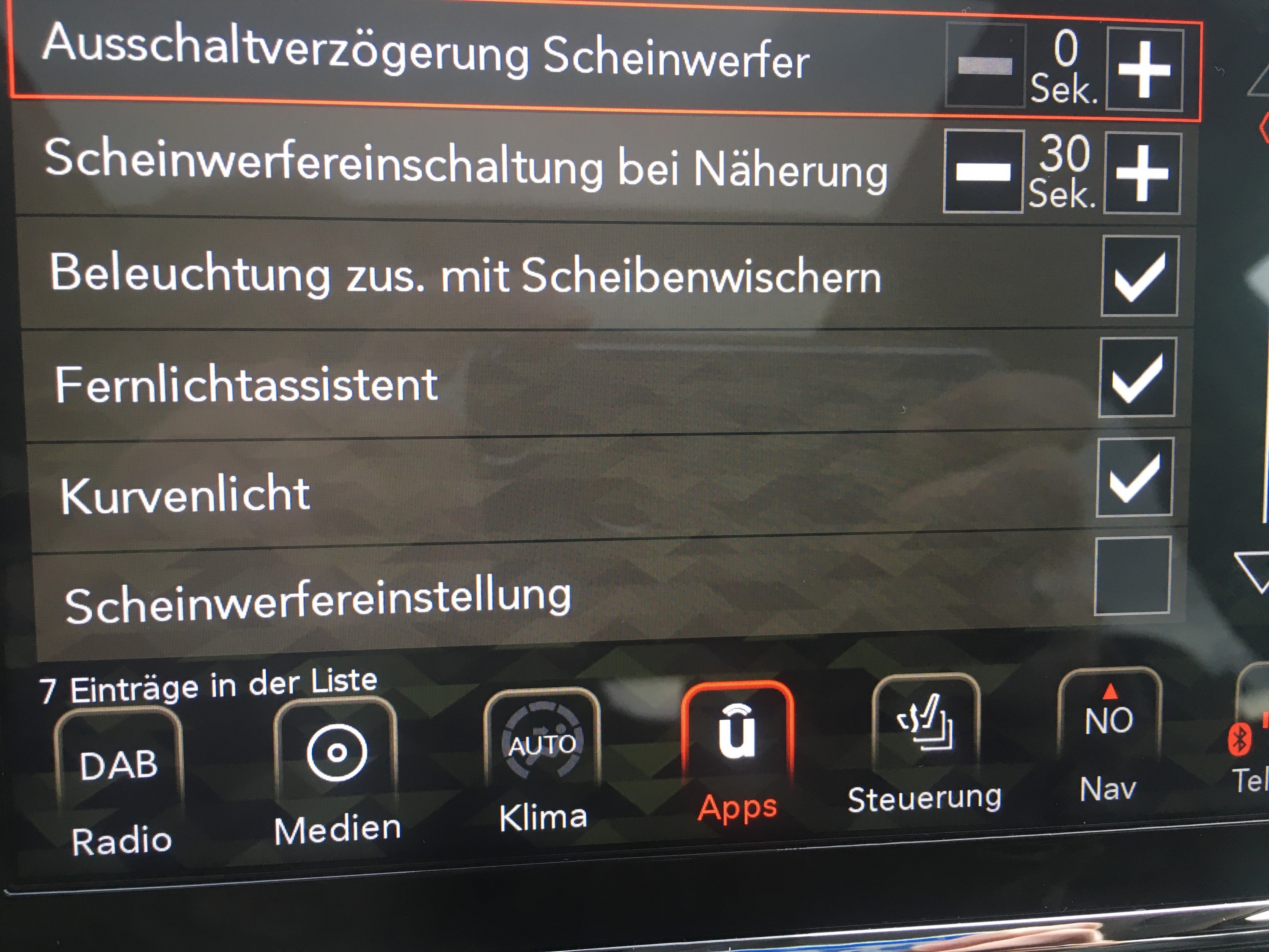

Ich denke hier wird etwas vermischt, mir geht es um die letzte Zeile Scheinwerfereinstellung (wo kein Häkchen gesetzt ist) was bewirkt diese Einstellung
Genau. Das mit den Scheibenwischern ist die Funktion für die Leute, die gern mit Licht fahren, wenn die Witterung schlecht ist. Was im Fall von Regen daran erkannt wird, dass der Scheibenwischer eine bestimmte Frequenz hat.
Die Ausschaltverzögerung schaltet, wenn man das Abblendlicht auf 'Auto' gestellt hat, eben das Licht soviel Sekunden verzögert zum Motorstop aus, wie du dort eingestellt hast.

wenn zugleich Wischwasser aufgesprüht wird, ginge es ja zu tollerieren, aber : Autom. Licht an und die Wischer ziehen über die trockene, evtl. angeeiste oder Chitinpanzerveredelte Scheibe...nicht gut sowas...
rubin
Sagt eigentlich jede Funktion selbst.
Nur bei "Beleuchtung zus. mit Scheibenwischern" ist verwirrend. Denn ich gehe davon aus, dass er das WischWasch auch an den Scheinwerfern macht, auch wenn das Licht aus ist, oder? - Also wenn es aktiviert wurde.
Wobei - Ich könnt einfach mal das Handbuch lesen, oder die Foren durchsuchen. Die Antwort darauf ist bestimmt älter als 6 Jahre...
Aus der BA: Wenn Ihr Fahrzeug mit Scheibenwischern mit Regensensor ausgestattet und das Sys- tem aktiviert ist, werden die Scheinwerfer automatisch eingeschaltet, nachdem die Wi- scher fünf Zyklen in ca. einer Minute ausge- führt haben, und sie werden ungefähr vier Minuten nach dem endgültigen Stopp der Wischer ausgeschaltet.

Das ist für Länder mit Linksverkehr gedacht, damit die Leuchten nicht in den Gegenverkehr schwenken.

... aber bei meinem GC (MD 30.03.2019) ist diese checkbox nicht vorhanden/sichtbar
Josef P.
Du hast offenbar einen Summit und es ist ein adaptives Kurvenlicht vorhanden.
Bei meinem ist das nicht verbaut. Wieder was gelernt
4WD

Aus der BA:
